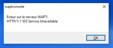

Je viens d'installer un serveur WAPT sur une VM linux débian 9.
Tout fonctionne correctement.
Seul petit problème, tous les matins, lorsque je lance la console WAPT, sur mon PC, j'ai un message d'erreur que je n'arrive pas a corriger :
"Erreur sur le serveur WAPT : http/1.1 503 service unavailable"
Je suis alors obligé de relancer "service waptserver restart" sur ma console Linux et tout re-fonctionne normalement jusqu'au lendemain.
A tout hasard, quelqu'un aurait une petite astuce ?
J'ai fait le tour de mes logs mais je ne vois rien.
Merci par avance,
Maousl
erreur wapt.jpg (13.88 Kio) Consulté 9977 fois

est ce que vous pourriez regarder si il n'y a pas network-manager qui tourne en arrière plan et qui pourrait faire un down/up sur l'interface réseau? Si il y a le service network-manager qui tourne, est ce que vous pourriez l'arrêter le et vérifier si le problème se pose encore.
Note : dans la version WAPT sous CentOS, ça fonctionne bien avec network-manager (l'installation de base CentOS intègre Network-Manager), donc ça ne devrait pas poser de problème en soit, mais bon, si l'interface graphique a été supprimé et que le problème se pose encore, il y a peut être quelque chose à creuser de ce côté là quand même.

Bonjour et merci pour votre réponse.
Effectivement j'avais bien le service "network-manager" activé. Je viens de le désactiver. je vous fais un retour demain matin pour voir si j'ai encore ce message d'erreur.
Merci beaucoup,
Re: Problème console WAPT : Erreur HTTP/1.1 503 service unavail
Publié : 30 janv. 2018 - 08:09
par Maouls
Arfff j'ai essayé la technique de Denis mais cela ne change rien... Toujours cette erreur http/1.1....
Merci quand même pour votre aide
