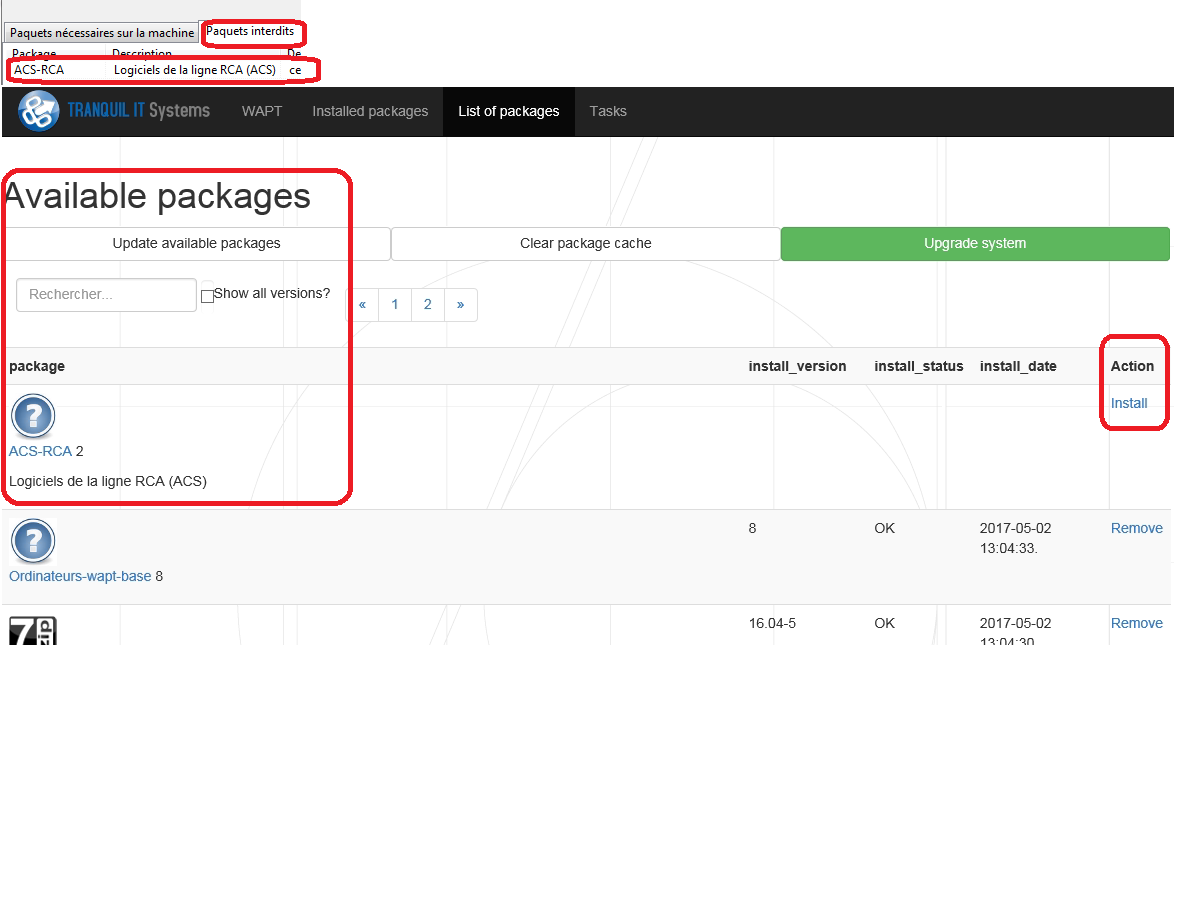

Evidemment nous commencons a nous poser des questions pratico-pratiques :
  1. Comment faire pour masquer un paquet ou groupe de paquets dans la console Web locale (accessible via "Clic droit > Afficher le statut des logiciels" sur l'icon tray) de manière a ne présenter à l'utilisateur ce a quoi il a uniquement le droit ? J'ai essayé de mettre un groupe de paquets en "Paquets interdits" sur une machine mais il apparaît toujours dans la console web :

Paquet interdit correspond au champ conflict :
https://www.wapt.fr/fr/doc/Utilisation/ ... es-paquets
https://www.wapt.fr/fr/doc/CreationPaqu ... er-control
La fonction que vous rechercher est disponible en modifiant la le champ section en restricted dans le fichier control :
https://www.wapt.fr/fr/doc/changelog.ht ... ricted#id3
Attention ! L'utilisateur pourra toujours installer des paquet en ligne de commande !
Une fonctionnalités plus abouti est dans les tuyaux chez nous.
