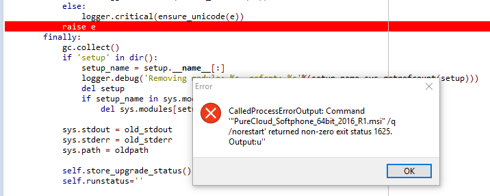

En "jouant" avec les guillemets, j'arrive maintenant à une erreur différent :
2017-04-03 18_15_05-PyScripter - c__Program Files (x86)_wapt_common.py.png (18.21 Kio) Consulté 7434 fois
04 avr. 2017 - 09:48
Si je recherche l'erreur correspondante au code 1625 pour un msi.
https://msdn.microsoft.com/en-us/librar ... 85%29.aspx
Microsoft indique :
This installation is forbidden by system policy. Contact your system administrator.
Simon Fonteneau
