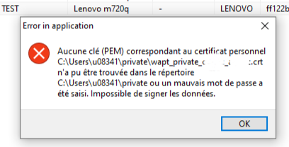

Je viens vers vous car j'ai un soucis de déploiement avec wads.
J'ai crée un certificat pour un collègue pour qu'il puisse utilisé la console et faire du deploiement wads.
quand il doit choisir le pilote il doit résigner mais il a se message d'erreur :
( j'ai crée 2 certificats pour des collègues pour qu'il puisse faire du deploiement wads et c'est au moment de faire la selection de l'os ou meme des pilote ou il doit taper le mot de passe qu'il se produit ce message.
si possible avez vous toute la procedure de la création du certificat et les droits pour qu'il puisse déployer. sachant que les certificats que j'ai crée son sur une vm et qu'ensuite je les copies et les mets à l'endroit ou il doit etre .
Je vous remercie de votre aide.
Belle journée a vous.
error signature.PNG (22.06 Kio) Consulté 5613 fois
blemoigne
Messages : 185
01 juin 2026 - 18:12
Quel est le contenu du répertoire C:\Users\u08341\private ? Y a-t-il les clés publique et privée (crt et pem) ?
Si les 2 fichiers sont présents, c'est que le mot de passe tapé est incorrect.
