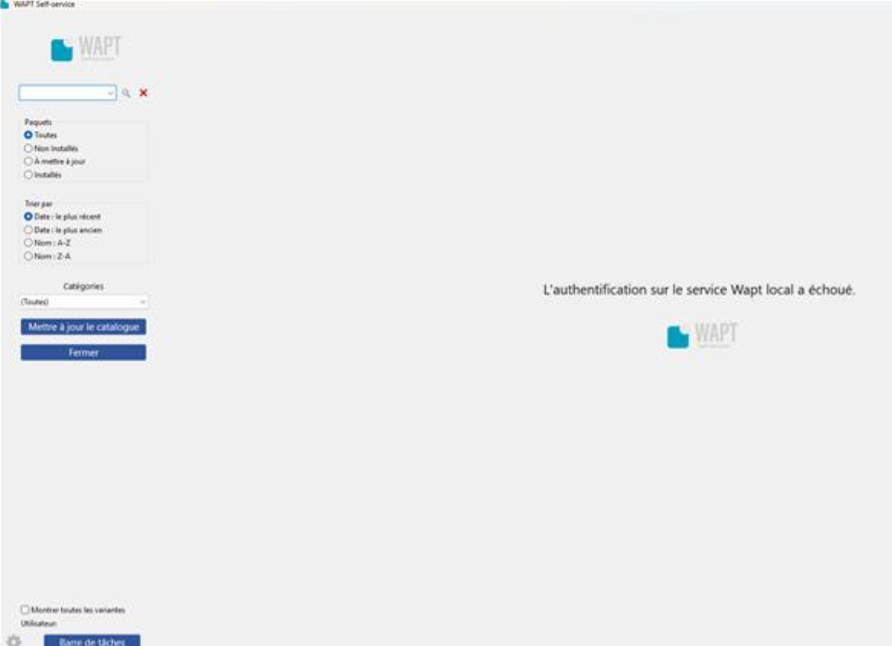

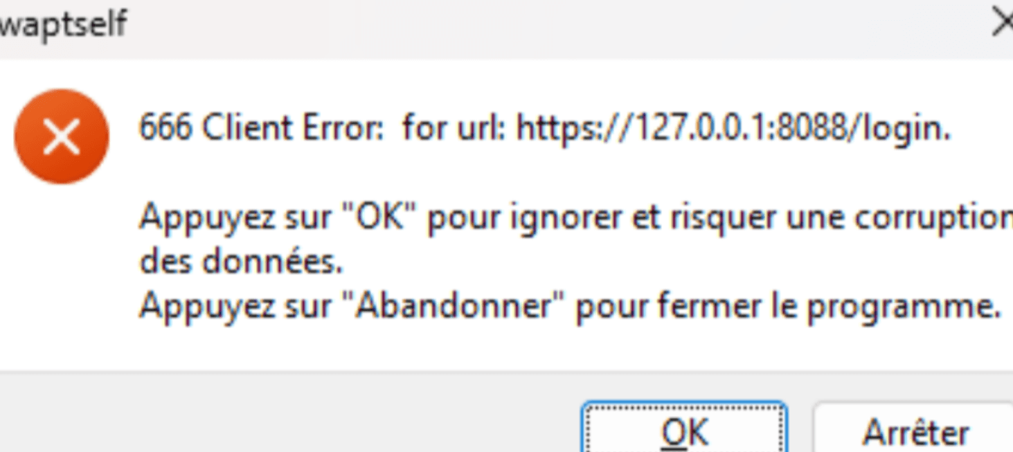

Nous sommes confronté à l'erreur suivante sur un certain nombre de nos postes clients :
Lors du lancement du selfservice sur le poste utilisateur le selfservice n'affiche "Aucun résultat", si l'utilisateur tente de se reconnecter apparait alors le message suivant : "666 Client Error: for url: https://127.0.0.1:8088 :
Si l'on valide ce message le selfservice passe alors en : "L'authentification sur le service WAPT Local a échoué"
Par contre si on tente de s'authentifier avec un comte de type administrateur la connexion au Selfservice est elle fonctionnelle.
Auriez vous des pistes pour la résolution de ce problème ?
Par avance merci.
Bien cordialement,
-> est ce que c'est en login/mdp sur le selfservice ou bien c'est en ouvrant une session en tant qu'administrateur local, puis en lançant le selfservice.
Le message d'erreur sous-entend que le client selfservice n'a pas réussi à contacter le waptservice qui tourne localement sur la machine.
Est ce que vous auriez pas des messages dans la console antivirus qui pourrait indiquer qu'il a bloquer l'accès en 127.0.0.1?

est ce que c'est en login/mdp sur le selfservice ==> C'est bien depuis la session utilisateur, on ouvre son self-service, l'erreur 666 apparait, on se tente de se connecter avec son compte (L'authentification sur le selfservice local à échouer), ensuite avec un compte adm l'accès au selfservice se fait bien.
C'est là où j'ai un doute sur le fait que se soit en effet l'accès en 127.0.0.1:8088 qui soit refuser car cela serait le cas pour toutes les connexions pas uniquement celle de l'utilisateur.
Je vais tacher qu'on me remonte les logs d'un poste posant problème mais vu que nous ne savons pas reproduire le bug je dois boucler avec d'autre site que le mien en parallèle.
