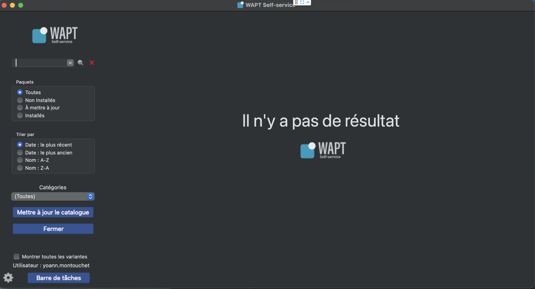

Cependant on n'arrive pas à avoir le self-service de fonctionnel. Il affiche systématiquement "Il n'y a pas de résultat" :
Capture d'écran 2026-03-02 130303.png (222.37 Kio) Consulté 10952 fois
Je sais qu'on est parvenu à configurer un autre mac précédemment, et il fonctionne encore aujourd'hui. Mais je ne parviens pas à trouver ce qui manque sur celui-là... Est-ce qu'il y a une log quelque part qu'on pourrait exploiter?

On est bien en "wapt entreprise", version 2.6.1.17705, le mac est dans la bonne OU, il y a un paquet "self-service" que j'ai installé manuellement sans changement... help!!! 😅
EDIT : une précision qui peut être utile : j'ai testé avec des utilisateurs du domaine qui sont ou non admin du mac sans évolution.

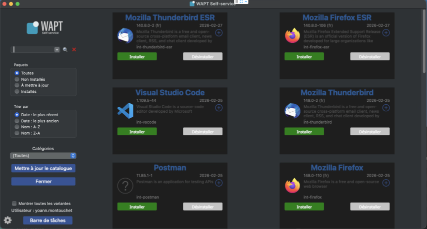

Mais le sujet va être rapide, j'ai tenté de modifier le loglevel en debug. Après j'ai relancé le service wapt, et après, je ne comprends pas, je vois maintenant le contenu s'afficher...
Capture d'écran 2026-03-02 132241 (Petit).png (155.2 Kio) Consulté 10935 fois
En terme d'action réalisée aujourd'hui, je ne vois que deux choses : l'installation du paquet self-service puis la relance du service wapt. Est-ce que ces deux éléments pourraient expliquer pourquoi ça marche maintenant??? 🫣
Autrement je ne comprends pas...
EDIT : ok c'est ça, c'est l'ajout du paquet self-service qui a débloqué, suivi potentiellement de la relance du service... je me le note dans ma doc!

Re: self-service wapt sur macos
Publié : 02 mars 2026 - 13:31
par yoann.montouchet
oui ça fonctionne toujours, je confirme donc que c'est la présence du paquet self-service qui me manquait. Je ne sais pas pourquoi en l'ajoutant tout à l'heure ça n'avait pas permis de faire marcher l'ensemble, mais là c'est bon.
En retirant le paquet je retrouve le self-service vide, et en le remettant je retrouve à nouveau le contenu.

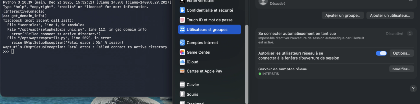

c'est étrange, il semblerait qu'il ne parvienne pas à joindre l'AD alors que pourtant c'est bien joignable, et j'ai pu ajouter un user de l'AD de mon côté :
Capture d'écran 2026-03-02 145457 (Petit).png (131.96 Kio) Consulté 10893 fois
je vais tenter de rebooter et recommencer
EDIT : c'est idem après reboot, vpn connecté et même service relancé. Le self-service fonctionne mais l'AD semble injoignable :
