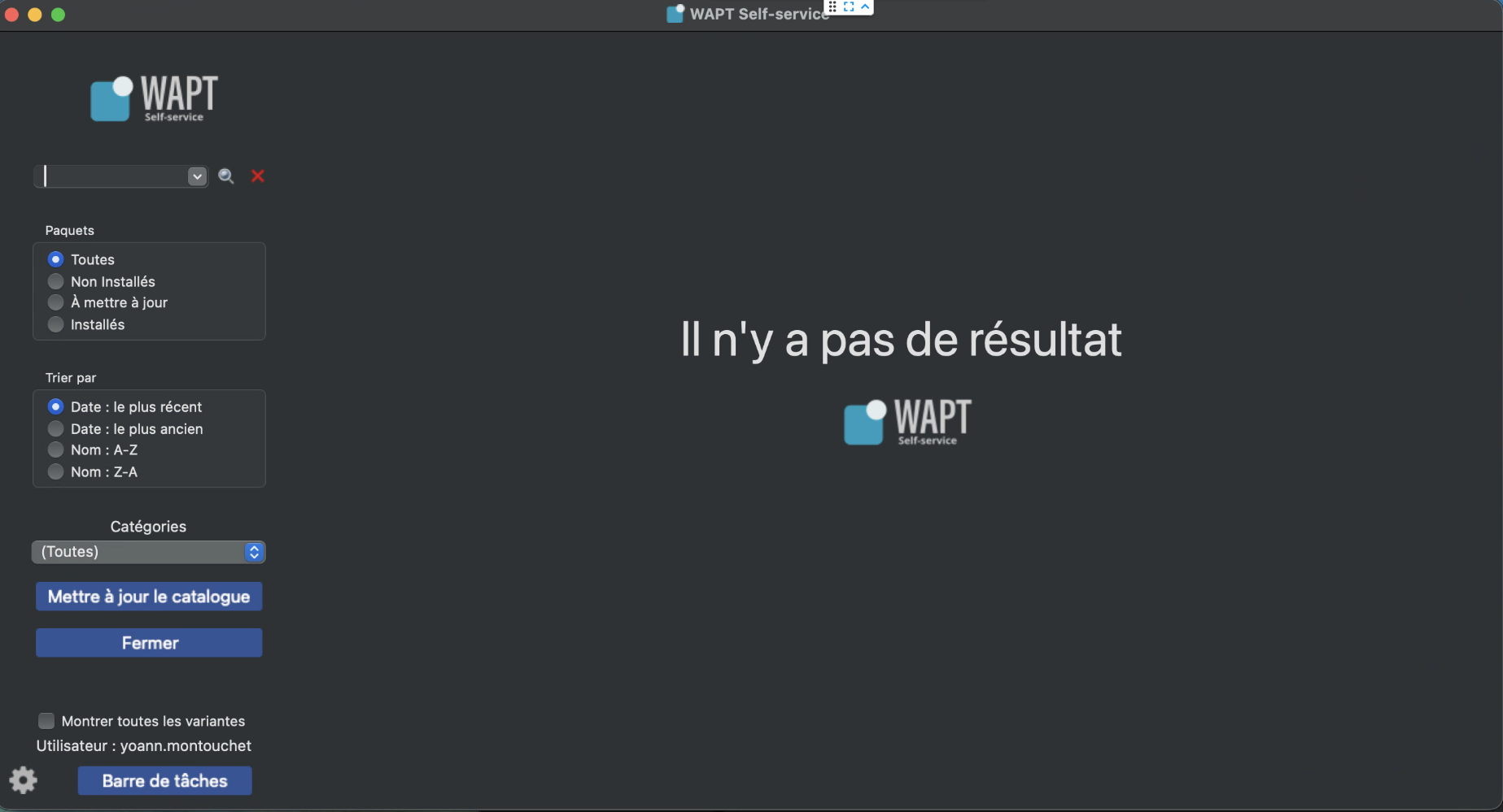

Cependant on n'arrive pas à avoir le self-service de fonctionnel. Il affiche systématiquement "Il n'y a pas de résultat" :
Capture d'écran 2026-03-02 130303.png (222.37 Kio) Consulté 10939 fois
Je sais qu'on est parvenu à configurer un autre mac précédemment, et il fonctionne encore aujourd'hui. Mais je ne parviens pas à trouver ce qui manque sur celui-là... Est-ce qu'il y a une log quelque part qu'on pourrait exploiter?

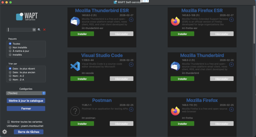

Mais le sujet va être rapide, j'ai tenté de modifier le loglevel en debug. Après j'ai relancé le service wapt, et après, je ne comprends pas, je vois maintenant le contenu s'afficher...
Capture d'écran 2026-03-02 132241 (Petit).png (155.2 Kio) Consulté 10922 fois
En terme d'action réalisée aujourd'hui, je ne vois que deux choses : l'installation du paquet self-service puis la relance du service wapt. Est-ce que ces deux éléments pourraient expliquer pourquoi ça marche maintenant??? 🫣
Autrement je ne comprends pas...
EDIT : ok c'est ça, c'est l'ajout du paquet self-service qui a débloqué, suivi potentiellement de la relance du service... je me le note dans ma doc!

02 mars 2026 - 13:31
oui ça fonctionne toujours, je confirme donc que c'est la présence du paquet self-service qui me manquait. Je ne sais pas pourquoi en l'ajoutant tout à l'heure ça n'avait pas permis de faire marcher l'ensemble, mais là c'est bon.
En retirant le paquet je retrouve le self-service vide, et en le remettant je retrouve à nouveau le contenu.

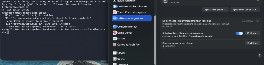

02 mars 2026 - 14:57
c'est étrange, il semblerait qu'il ne parvienne pas à joindre l'AD alors que pourtant c'est bien joignable, et j'ai pu ajouter un user de l'AD de mon côté :
Capture d'écran 2026-03-02 145457 (Petit).png (131.96 Kio) Consulté 10880 fois
je vais tenter de rebooter et recommencer
EDIT : c'est idem après reboot, vpn connecté et même service relancé. Le self-service fonctionne mais l'AD semble injoignable :
Python 3.10.19 (main, Dec 22 2025, 15:32:31) [Clang 14.0.0 (clang-1400.0.29.202)] on darwin
(InteractiveConsole)
>>> get_domain_info()
  File "<console>", line 1, in <module>
  File "/opt/wapt/setuphelpers_unix.py", line 112, in get_domain_info
    error('Failed connect to active directory')
  File "/opt/wapt/waptutils.py", line 2093, in error
waptutils.EWaptSetupException: Fatal error : Failed connect to active directory
