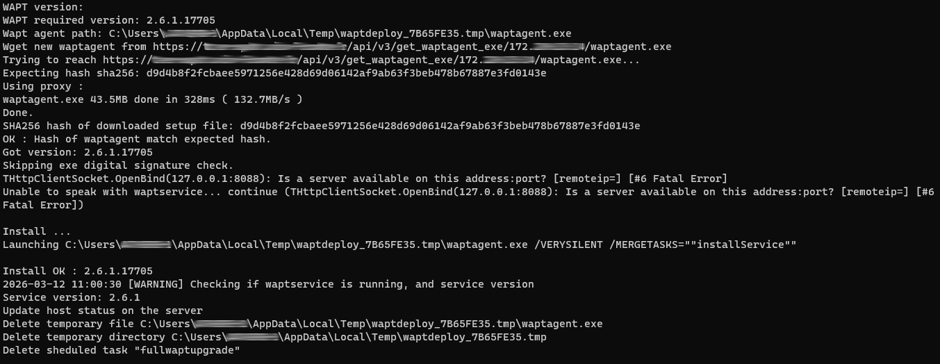

Lancé manuellement, cela aboutit bien à l'installation du service :
waptdeploy OK si lancement manuel.png (87.51 Kio) Consulté 31617 fois
