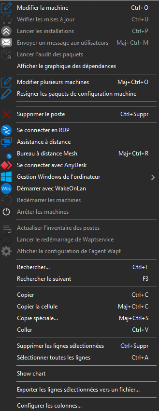

J'ai changé de machine où la console WAPT était installé.
J'ai donc récupéré le certificat personnel (.crt et .pem) et importés ceux-ci dans la console WAPT de la nouvelle machine.
Mais depuis, certaines fonctionnalités sont grisés : "Vérifier les mises à jour" & "Lancer les installations" notamment.
Pourtant je peux enregistrer et appliquer un paquet à une machine via "Modifier la machine".
Auriez-vous une idée ?

09 févr. 2026 - 13:21
ça rensemble plus a une machine déconnecter
la colonne joignable sur la grille est activé ?

09 févr. 2026 - 13:25
Dans la colonne joignable, tout est sur OK.
Le statut est bien OK.
Est ce que la démarche de C/C le .crt et .pem suffit lors d'un changement de machine ?

09 févr. 2026 - 13:28
En activant la colonne joignable, c'est passer sur OK et les fonctionnalités ne sont plus grisés.
C'est tout bon, merci...
Vous avez une idée de pourquoi il faut activer cette colonne ? Je pensais que c'était seulement un affichage.
09 févr. 2026 - 13:36
TFR-CH a écrit : ↑09 févr. 2026 - 13:28 Vous avez une idée de pourquoi il faut activer cette colonne ? Je pensais que c'était seulement un affichage.
Dans la dernière version de wapt ce n'est plus nécessaire :)
