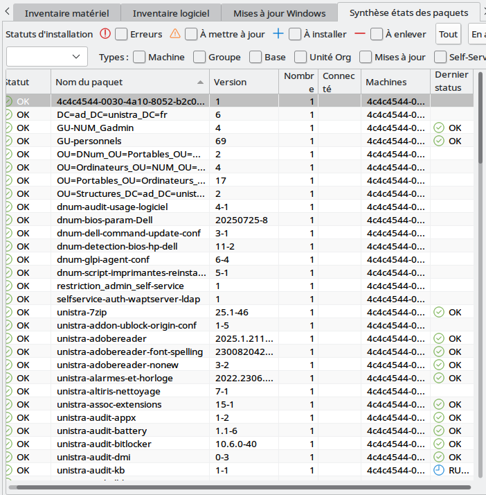

Nous venons de passer sur la version 2.6.1.17654 sur notre PROD et je me rends compte d'un bug quand on déploie une machine via WADS et que celle-ci installe les paquets via son OU d'appartenance, un certain nombre de paquets ne remonte pas d'audit dans l'onglet général.
Même en utilisant la fonction "Lancer tous les audits des paquets", ces paquets restent avec un statut d'audit vide (test de plusieurs reboot et d'actualiser l'inventaire des postes).
En revanche, si on sélectionne manuellement chaque paquet dans l'onglet général dont le statut d'audit est vide et que l'on fait un clic droit et que l'ont choisi "Lancer l'audit du paquet" sur cet ensemble, alors l'audit des paquets s'affiche bien.
Il semble que les boutons "Lancer tous les audits des paquets" et "Lancer l'audit du paquet" n'ont pas les mêmes fonctions et donc un résultat différent.
Malgré cela, on constate que pas mal de nos paquets ont un souci pour remonter leur audit de manière automatique sur cette version 2.6.1.17654.

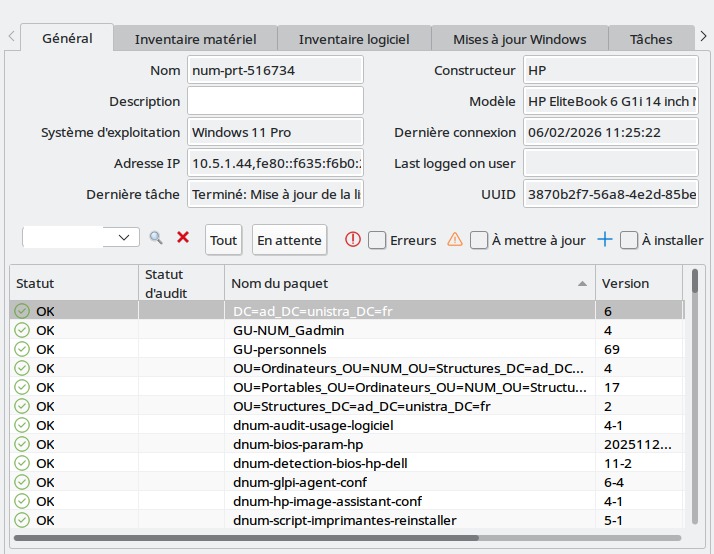

Après avoir forcé l'audit de chaque paquet manuellement et que ceux-ci soient passés en OK, j'ai réinstallé le poste et le problème est toujours identique en sortie de nouvelle installation :
Ce pendant, le souci ne semble pas présent sur votre dernière release sortie mercredi soir (2.6.1.17705).
