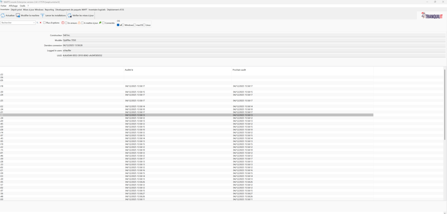

En second plan, je ne sais pas si ça a un lien, mais depuis cette version, l'affichage est réinitialisé à chaque réouverture de la console, c'est à dire que toutes les fenêtres et colonnes sont redimensionnées de façon pas très visuelle. si vous avez un tips pour ça aussi..

Genre de cette façon ?

Re: Problème waptconsole: "Division by zero"
Publié : 12 déc. 2025 - 19:47
par htouvet
Il y a un gros bug effectivement avec la sauvegarde / rechargement de l'agencement des grilles et panels quand on n'est pas en 96dpi
Le design est fait en 96dpi, et au chargement de l'appli, on applique un scaling de tous les éléments. si l'écran n'est pas en 96dpi.
Le problème avec la sauvegarde du layout, c'est qu'on sauvegarde un layout déjà "scalé".
Lorsqu'il est rechargé à la session suivante, le "scaling" est réappliqué sur un layout déjà au bon high dpi donc tout se décale exponentiellement.
Il faudrait donc que l'on enregistre le layout à la sortie de l'appli (fichier %APPDATA%/waptconsole/waptconsole.ini) en appliquant un scaling inverse de façon à se retrouver en 96dpi.
on travaille à solutionner.le plus rapidement.
