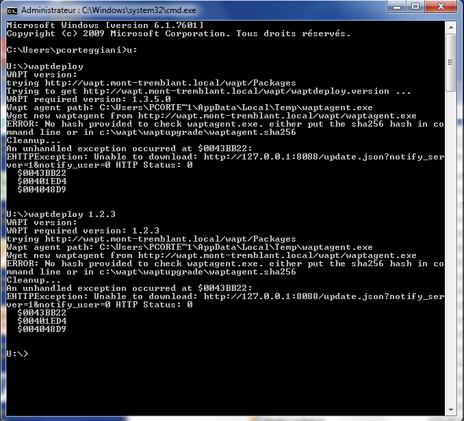

En manuel sur un poste de travail cela ne fonctionne pas voir photo:
Commande sous dos
Commande sous dos
J'ai essayé sans mettre la version la premiere fois donc il utilise mon fichier waptdeploy.version dont le contenu et ci dessous :
1.2.3
http://wapt.mont-tremblant.local/wapt/waptsetup.exe
Le deuxieme test est en mettant le numéro de version mais rien ne fonctionne.
Je vois aussi un essaie de download sur 127.0.0.1:8088 sur ce poste qui est distant ?

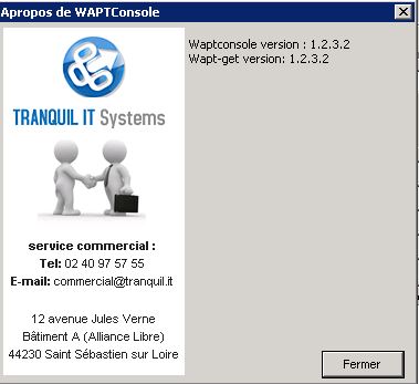

Voici la version que me donne ma console ci dessous :
Merci de vos aides

14 mars 2016 - 22:19
Dans un premier temps je vous conseil plutôt de déployer la version 1.3.5 (dernière version en date)
http://wapt.tranquil.it/wapt/releases/wapt-1.3.5/
Avec WAPT 1.3.5, il est nécessaire de placer un checksum dans les paramètres de scripts. Ceci permet de s'assurer que le waptdeploy ne lancera pas un installeur falsifié / corrompu.
Vous devez donc mettre ce genre d'argument avec votre waptdeploy:
waptdeploy.exe --hash=0e592e9113ebe2e040ad945d7b887fc69843addb5950bf0dade20458be529a1d --wait=15 --minversion=1.3.5
Sous un serveur wapt linux vous pouvez récupérer ce hash avec la commande :
sha256sum /var/www/wapt/waptagent.exe
Sous un serveur wapt windows, pour récupérer je vous conseille d'installer la dernière version de 7zip 15.14.00.0 sur le serveur wapt windows. Puis de faire clique droit sur le fichier waptagent présent dans c:wapt\waptserver\repository\wapt\waptagent.exe puis cliquez sur CRC SHA puis sur sha-256.
