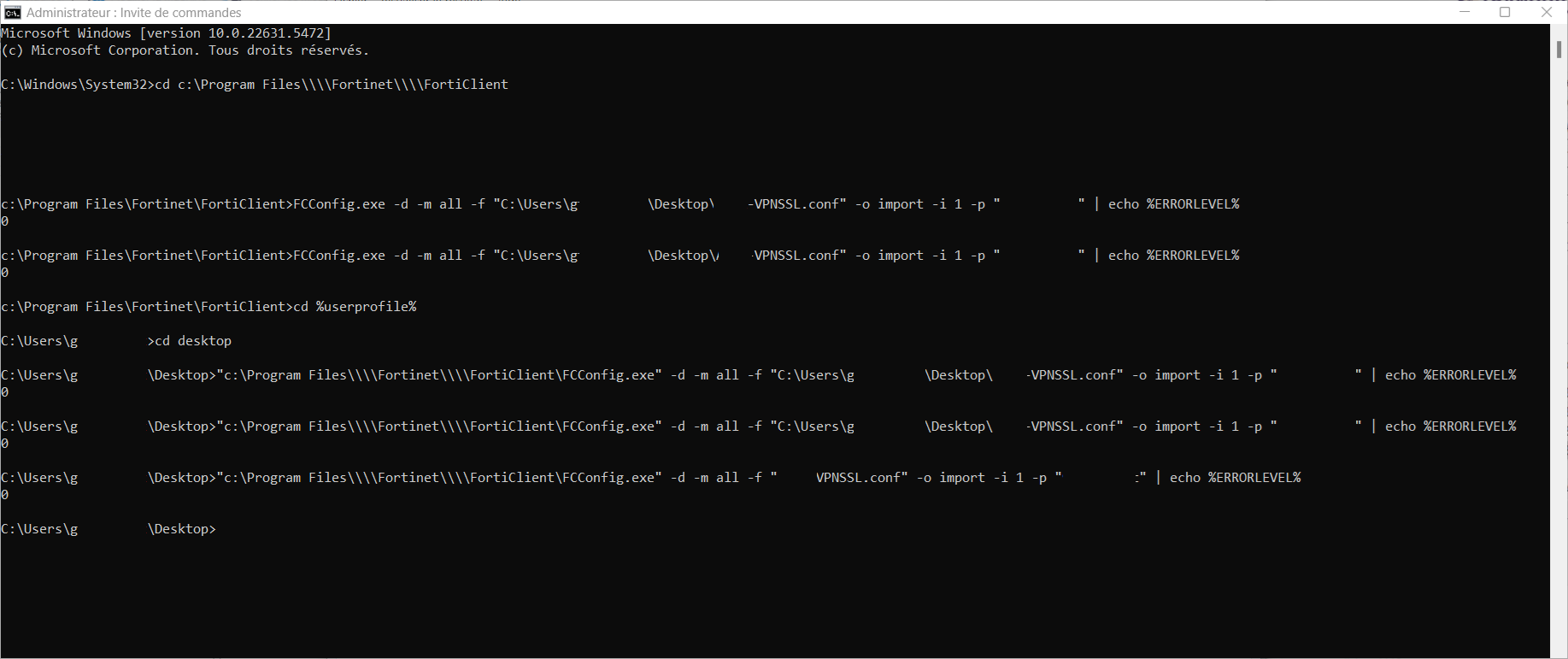

Malheureusement, pas plus d'info sur un éventuel problème lorsqu'exécuté à la main... mais parce que la configuration s'importe correctement. :/
Je vous ai attaché la capture d'écran de ce qui est montré lorsque les commandes sont exécutés. Tandis que l'option -d ne révèle aussi pas beaucoup plus, étant donné que la commande fonctionne :

l'agent Wapt tourne en compte LOCAL SYSTEM. Pour se mettre dans les mêmes conditions, est ce que vous pouvez essayer de lancer la commande en compte LOCAL SYSTEM pour voir si il y a un message différent?
Pour cela vous pouvez installer le paquet tis-ms-ps-tools et lancer la commande suivante dans un shell:
psexec -i -s cmd.exe
Puis relancer la commande fcconfig.exe.

Je viens d'effectuer les tests en tant que compte système, voici les logs avec les différentes commandes effectués :
Microsoft Windows [version 10.0.22631.5472]
(c) Microsoft Corporation. Tous droits réservés.
C:\Windows\System32>whoami
autorite nt\système
C:\Windows\System32>cd c:\Program Files\Fortinet\FortiClient
c:\Program Files\Fortinet\FortiClient>FCConfig.exe -d -m all -f "C:\Users\gabriel\Desktop\VPNSSL.conf" -o import -i 1 -p "[mdp]" && echo %ERRORLEVEL%

Get ImportFromXml operation API
Loading library: c:\Program Files\Fortinet\FortiClient\xmlvpn
Loading library: c:\Program Files\Fortinet\FortiClient\xmlav
Load library: xmlav (126)
Loading library: c:\Program Files\Fortinet\FortiClient\xmlfssoma
Loading library: c:\Program Files\Fortinet\FortiClient\xmlwanopt
Load library: xmlwanopt (126)
Loading library: c:\Program Files\Fortinet\FortiClient\xmlwf
Load library: xmlwf (126)
Loading library: c:\Program Files\Fortinet\FortiClient\xmlfw
Load library: xmlfw (126)
Loading library: c:\Program Files\Fortinet\FortiClient\xmlvuln
Load library: xmlvuln (126)
Loading library: c:\Program Files\Fortinet\FortiClient\xmlsandbox
Load library: xmlsandbox (126)
Loading library: c:\Program Files\Fortinet\FortiClient\xmlae
Load library: xmlae (126)
Loading library: c:\Program Files\Fortinet\FortiClient\xmlusbmon
Load library: xmlusbmon (126)
Loading library: c:\Program Files\Fortinet\FortiClient\xmlcloudscan
Load library: xmlcloudscan (126)
Loading library: c:\Program Files\Fortinet\FortiClient\xmlac
Load library: xmlac (126)
Loading library: c:\Program Files\Fortinet\FortiClient\xmlrs
Load library: xmlrs (126)
Loading library: c:\Program Files\Fortinet\FortiClient\xmlztna
Load library: xmlztna (126)
Loading library: c:\Program Files\Fortinet\FortiClient\xmlpam
Load library: xmlpam (126)
Loading library: c:\Program Files\Fortinet\FortiClient\xmlesnac
Load library: xmlesnac (126)
0
c:\Users\gabriel\Desktop>"c:\Program Files\Fortinet\FortiClient\FCConfig.exe" -d -m all -f VPNSSL.conf -o import -i 1 -p "[mdp]" && echo %ERRORLEVEL%
hr 1 80070002 FFFFFFFFFFFFFFFF
Loading library: c:\Program Files\Fortinet\FortiClient\xmlsystem
0
Aucun problème les trois fois, l'import fonctionne bien... Dans le paquet que j'ai compilé, le nom de la configuration a un tiret dedans. Est-ce que cela vaut le coup que j'essaye en retirant le tiret?
Merci beaucoup!
Gabriel
Répondre
