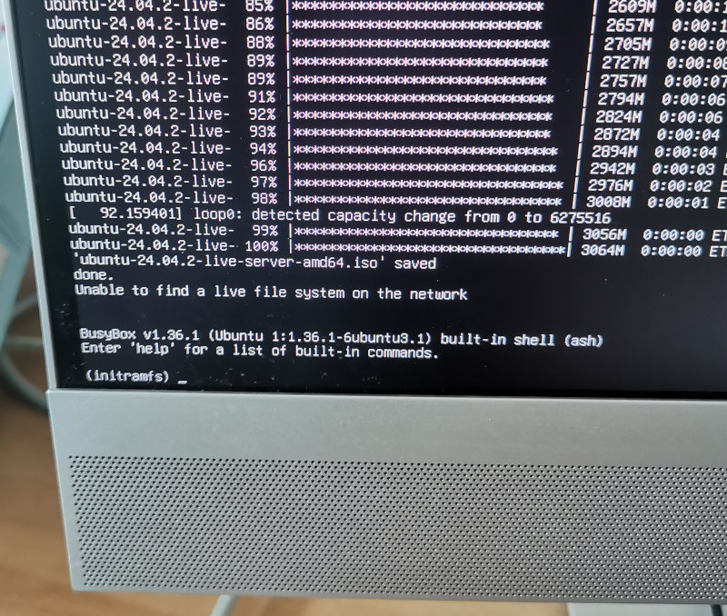

J'étais fin juillet sur WAPT Server en version: 2.6.0.17293 et j'arrivais à déployer ubuntu 24.04 sans souci particulier.
J'ai mis à jour WAPT Server en version 2.6.0.17392 et je viens de remarquer que le déploiement de ubuntu échouait de le début de l'installation.
L'erreur est 'Unable to find a live system on the network'.
Pour être sûr, je viens de récréer une configuration de déploiement vierge :
- en chargeant une config à partir du fichier config_ubuntu_desktop.conf sur laquelle je retire tout à partir de la ligne late-commands.
- en chargeant le script IPXE à partir du fichier ubuntu.ipxe
Mais le problème est toujours présent.
je me demandais s'il y avait une modification du fichier ubuntu.ipxe sur les dernières MAJ.
Cordialement

Petite question, qu'elle est la quantité de ram disponnible sur la machine ? :
https://github.com/netbootxyz/netboot.xyz/issues/1125

sfonteneau a écrit : ↑11 août 2025 - 16:25 Bonjour
Il y a 32gb de RAM sur cette machine.
Est-ce qu'il vous serait possible de tester une install de ubuntu de votre côté éventuellement ?
[edit] Après avoir regardé sur divers forums, il semblerait que soit une histoire de versions pas identiques entre kernel, initrd et iso. l'option 'ignore_uuid' ajoutée dans la la ligne du kernel semble résoudre mon problème. j'ignore pourquoi cette erreur liée à ubuntu, survient maintenant [/edit]
Re: Problème avec installation ubuntu 24.04
Publié : 11 août 2025 - 20:02
Bien vu je viens de comprendre pourquoi c'est que ubuntu 24.04.3 viens de sortir. et l'url indiquer dans le script ipxe est l'url 24.04.2.
Ubuntu a mis à jour le initrd sur le lien correspondant donc ça missmatch. A vérifie si c'est bien ça. (j'essaie demain)

sfonteneau a écrit : ↑11 août 2025 - 20:02 Bonjour
Oui vous avez raison, c'était bien ça :)
J'ai fait la correction du chemin vers l'iso ce matin dans la configuration ipxe et tout refonctionne correctement
kernel http://releases.ubuntu.com/noble/netboot/amd64/linux initrd=initrd root=/dev/ram0 ip=dhcp cloud-config-url={{server_url}}api/v3/get_wads_config?mac_address=${net0/mac}&conf_only=true&ip_address=${net0/ip}&uuid=${uuid} url=https://releases.ubuntu.com/24.04.3/ubuntu-24.04.3-live-server-amd64.iso autoinstall
initrd http://releases.ubuntu.com/noble/netboot/amd64/initrd
boot
