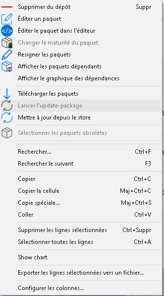

j’essaie d'utiliser le package "Windows 11 Upgrade Template". je suis les étape de la vidéo YouTube mit en ligne mais je bloque au moment ou il faut lancer l'update package. En effet, l'option est grisé sur la console. auriez-vous une idée du pourquoi, ou une méthode de contournement.
PS: image de fonction grisé en fichier joint.
Cordialement
Console Fonction Update-package

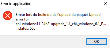

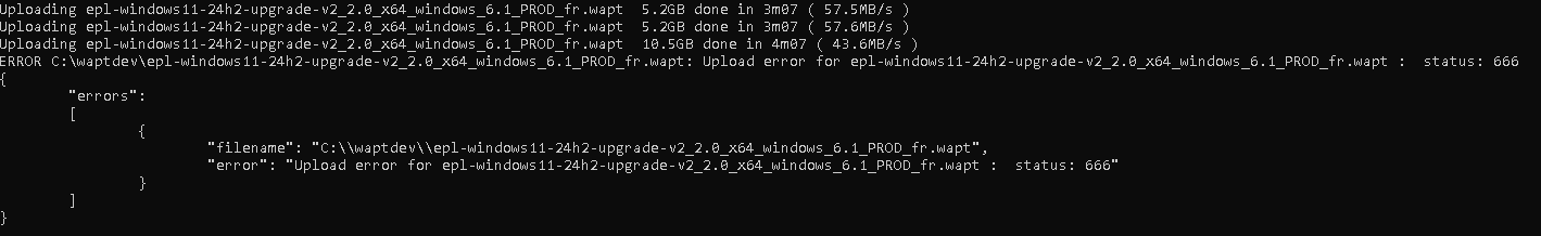

Si j’essaye de le faire en ligne de commande, cela fonctionne jusqu’à "Build Upload" ou j’ai l’erreur "status: 666".
Je ne vois pas quoi faire. Si une personne a une idée je suis preneur.

En revanche effectivement le build upload est fait depuis la console et j'obtient une erreur.
même avec l'erreur (666) le package est bien présent dans le dépôt donc je suis entrain de voir si je peut passer outre l'erreur. Si cela ne fonctionne pas je ferais un build upload en ligne de commande.

Même erreur en ligne de commande. Le build est OK mais pas l'upload.

Test effectuer via la console : package présent dans le dépôt mais avec erreur 666 lors du "Build Upload"
Test effectuer en ligne de commande: package présent dans le dépôt mais avec erreur 666 lors du "wapt-get upload-package"
