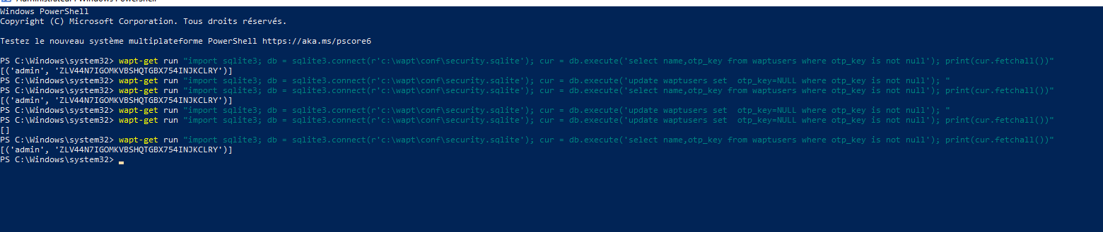

dsi_oll
Messages : 17
Inscription : 14 mai 2025 - 09:11
23 mai 2025 - 14:45
Désolé mais cela ne fonctionne pas.
En effet cela ne modifie pas l'entrée "admin"
Capture d'écran 2025-05-23 144457.png (46.66 Kio) Consulté 24675 fois
htouvet
Messages : 444
26 mai 2025 - 10:09
ajouter un db.commit();
après la requête sql update
wapt-get run "import sqlite3; db = sqlite3.connect(r'c:\wapt\conf\security.sqlite'); cur = db.execute('update waptusers set  otp_key=NULL where otp_key is not null'); db.commit();"
