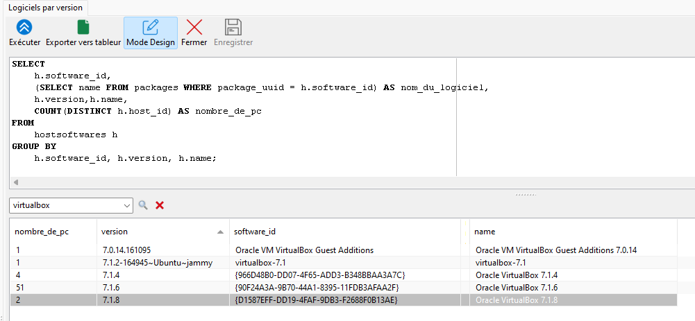

Mon souci est que je gère un parc de 560 machine et que 60 ont ce paquet. Certaines machines ne peuvent pas redémarrer fréquemment voir jamais, mon seul moyen de les maintenir à jour est de lancer les mises à jour en dehors d'un redémarrage.
Donc serait-il possible d'inclure une sécurité dans le paquet VirtualBox pour annuler la mise à jour si elle est lancée en dehors d'un redémarrage ?
Si ce n'est pas possible, pourriez-vous m'aider à faire un paquet dans ce sens ?
