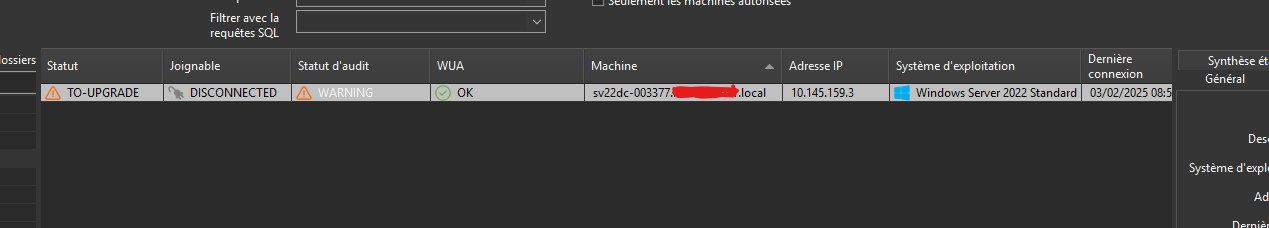

Bonjour à tous,
Je rencontre un petit soucis depuis la MAJ vers la 2.6.0.16881(il est peu être possible que le soucis ait été avant de façon imperceptible), J'ai beaucoup d'agents en mode déconnectés juste après qu'ils aient installés la MAJ. Sur les agents j'arrive à faire un wapt-get search et trouver des paquets qui ont été ajouté après leurs "déconnexion". Après je pense que ce n'est pas peut être pas un bon test vu que celui ci passe par un remote repo d'où possiblement le fait qu'il arrive à trouver des paquets.
J'ai fait la mise à jour hier et j'ai certains PC marqués disconnected hier toute la journée qui sont remontés aujourd'hui.
Du coup niveau question: comment je peux être sûr que l'agent communique avec le serveur (si le wapt-get search ne tape que sur le dépot local)? j'ai essayé un wapt-get register et il me dit que l'agent est correctement enregistré sur le serveur mais il apparait toujours en mode déconnecté.
Question 2: ça n'a peut être rien avoir mais sur certaines machines j'arrive à faire un wapt-get search et trouver des paquets par contre quand je lance l'interface graphique du selfservice il m'affiche "Il n'y a pas de résultat" == > un soucis possible au niveau de ma conf serveur? (sur certains postes ça marche)
Je ne sais pas si je suis très clair ds mes propos😅. Voilà voilà. toute aide serait la bienvenue.

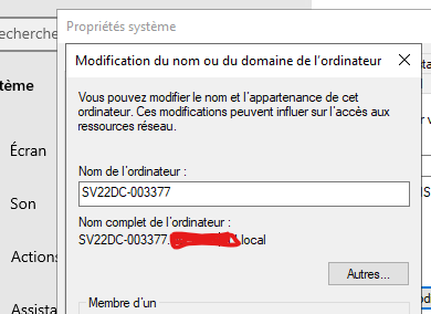

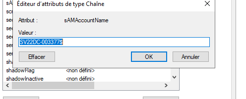

En début je crois comprendre qu'il ne trouve pas de host à ce nom au niveau du serveur (le nom du serveur n'a pas changé entre temps), il fait 13 caractères si on ne compte pas le nom de domaine
Et soit j'ai mal compris soit il essaie de faire du HTTP avec le serveur en HTTPS?
Concernant la partie nom, ds le cas présent le samAccountName AD et le nom local sont pareil
