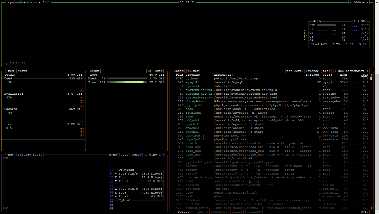

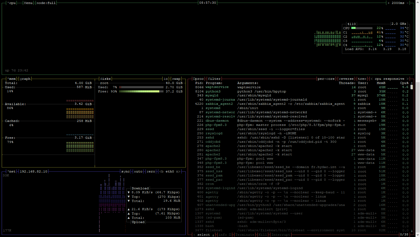

Depuis ce matin je remarque une activité CPU anormale sur mes machines linux (ubuntu/debian).
Je viens de remarquer qu'elles ont installé la dernière MAJ de WAPT 2.6.0.16881 durant la nuit qui semble avoir une incidence sur le fonctionnement de l'agent.

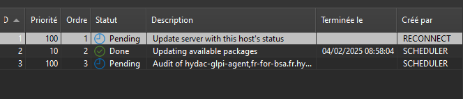

Je mets en pièce jointe les captures d'écran de la conso avant/après arrêt du waptservice, la différence est flagrante. De plus, une capture de l'état dans la console.

htouvet
Messages : 444
04 févr. 2025 - 09:18
Si le serveur n'a pas été mis à jour à la même version, cela peut être la source du problème.
Nous avions un problème chez un client dont les machines dans l'AD avaient un nom différent de leur hostname
On fait donc maintenant le matching (pour savoir si une machine a été clonée par exemple ou supprimée et nécessite d'être réenregistrée) sur le hostname seulement.
Malheureusement, le serveur à la version précédente ne renvoie pas ce computer_name et donc la machine se réenregistre (correctement) en boucle.
Avez-vous mis à jour le serveur ?

Effectivement le problème venait bel et bien de la différence de version client/serveur.
On peut clôturer tout est revenu à la normal.
