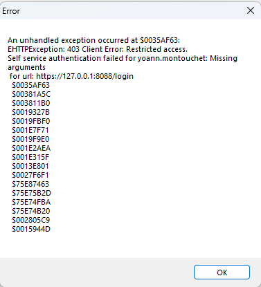

J'ai un nouveau problème concernant la mise à niveau de wapt 2.5.5 vers 2.6.0.16767, un clique droit sur l'icone wapttray dans la zone de notification, puis "afficher le statut des logiciels" fais planter wapttray avec l'erreur suivante :
Capture d'écran 2025-01-13 122758.png (12.48 Kio) Consulté 4577 fois
Il faut relancer wapttray, le reste semblant fonctionner normalement. Est-ce un problème connu? Le message d'erreur ne nous parle franchement pas, et ça nous arrive sur tous les postes.
L'authentification se fait en mode waptserver-ldap.
Merci! 😇

Merci pour ce retour.
Effectivement on avais oublier ce bouton mais on va le supprimer (dans le sens ou le selfservice fait déjà ce filtre)
Suite a des audit de sécurité on nous a préconisé de limiter l'affichage d'information au simple utilisateur non authentifier .
Le plus simple dans votre cas serais donc d'ouvrir le self service qui lui limite bien l'affichage des paquet visible en fonctionne qui est connecté ;)

Bonjour Yoann,
j'ai fait un ticket en interne pour ce bug, ça devrait être corrigé pour la prochaine release. Merci pour la remontée de bug.
