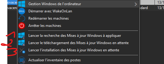

Concernant les mises à jour Windows Updates: est-ce que les montées de version type 23H2 vers 24 H2 peuvent se faire via la méthode classique ou est-ce que pour les montées de version je dois utiliser le paquet tis-windows11-upgrade-template avec un ISO à jour. Je pose la question parceque j'ai des pc en 22H2 ou 21h2 sur lesquels j'ai beau lancer des MAJ il fait les cumulatives classiques mais ne monte jamais de versions.
- Ce que je fais chaque second mercredi du mois: un clique droit puis lancer la recherche des Mises à jour Windows puis ensuite un clique droit Lancer le téléchargement, puis ensuite un clique droit Lancer l'installation, je laisse à peu près 30 min entre chaque actions sauf s'il faut faire autrement

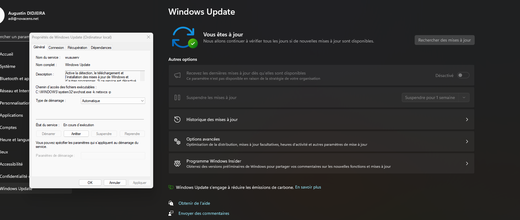

Et dernière question le tis-enable-windows-update est censé permettre de réactivé les MAJ manuelles sur des pc, le paquet est installé et le service wuauserv est bien démarré sauf que le bouton "rechercher les mises à jour" reste grisé

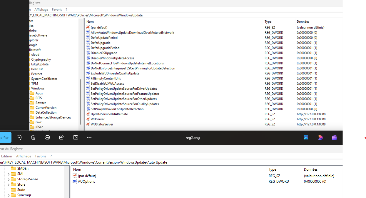

Concernant le paquet tis-enable-windows-update je l'ai un peu modif. j'ai rajouter quelques clé en plus au niveau registre.
J'ai rajouté SetDisableUXWUAccess pour le passer à 0, et DODownloadMode pour le passer aussi à 0. ça a l'air d'être OK.

  print('DisableWindowsUpdateAccess registry to 0')
  registry_set(HKEY_LOCAL_MACHINE,r'Software\Policies\Microsoft\Windows\WindowsUpdate','DisableWindowsUpdateAccess',0,REG_DWORD)
  print('SetDisableUXWUAccess registry to 0')
  registry_set(HKEY_LOCAL_MACHINE,r'Software\Policies\Microsoft\Windows\WindowsUpdate','SetDisableUXWUAccess',0,REG_DWORD)
  print('AUOptions registry to 0')
  registry_set(HKEY_LOCAL_MACHINE,r'SOFTWARE\Microsoft\Windows\CurrentVersion\WindowsUpdate\Auto Update','AUOptions',0,REG_DWORD)
  print('DODownloadMode registry to 0')
  registry_set(HKEY_LOCAL_MACHINE,r'SOFTWARE\Policies\Microsoft\Windows\DeliveryOptimization','DODownloadMode',0,REG_DWORD)
  registry_set(HKEY_LOCAL_MACHINE,r'SOFTWARE\Microsoft\Windows\CurrentVersion\DeliveryOptimization\Config','DODownloadMode',0,REG_DWORD)
