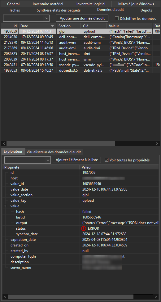

Oui je suis bien dans la dernière version. Par contre effectivement j'ai des données d'audit mais des erreurs sur les postes qui ne remontent pas :
{"status":"error","message":"JSON does not validate. Violations:\nString expected, 2022 received at #->properties:content->properties:monitors->items[0]:0->properties:description\n","expiration":24}
