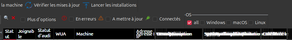

Je rencontre deux erreurs sur ma console WAPT :
- Le première étant le message "Unable to find Python DLL /opt/wapt/lib/libpython3.9.so" lorsque que j’utilise la fonction d'Update package (dès le clic sur le bouton Lancer l'update package pour les paquets sélectionnés)
- L'affichage des colonnes bug dès que je les décales (voir PJ)
Capture d’écran du 2024-11-25 10-16-35.png (30.51 Kio) Consulté 5057 fois
Merci d'avance, cordialement.

Cela a effectivement corrigé le problème de l'update package mais pas le problème d'affichage des colonnes.

Bonjour Thomas,
je fais un ticket en interne pour le suivi du bug d'affichage. Dans les mois qui viennent on a prévu de travailler sur le peaufinage de l'interface, l'équipe pourra se pencher dessus.
En attendant je passe le topic en résolu.
