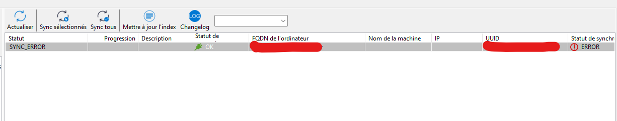

Je viens de ma lancer dans la création d'un dépôt secondaire sur un agent linux et j'ai une erreur de synchro.
Pour ce qui a été fait

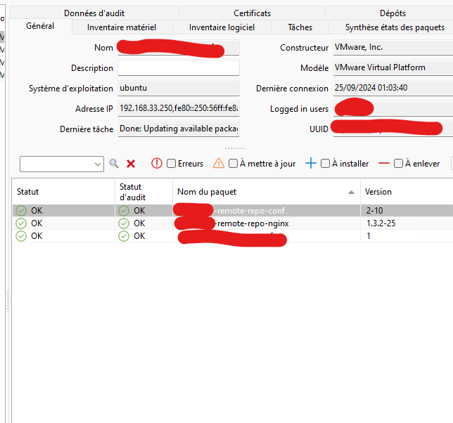

Installation de l'agent linux ubuntu en version 22.04 puis ajout sur le serveur WAPT,
Installation des paquets remote-repo-conf en version 2-10 et remote-repo-nginx en version 1.3.2-25
Une fois fait j'ai lancé la mise à jour de l'index puis la synchronisation, elle a évoluée jusque 99% puis est passée en sync_error et je n'ai pas plus d'infos donc je suis bloqué.
Sauriez-vous me dépanner ou à défaut me donner le dossier de log sous linux afin que je regarde de plus près (je n'ai rien dans /var/log/waptservice.log ou dans /var/log/wapt-get/)
Merci d'avance
Capture d’écran 2024-09-25 012112.png (15.24 Kio) Consulté 5528 fois
Capture d’écran 2024-09-25 012243.png (33.04 Kio) Consulté 5527 fois
