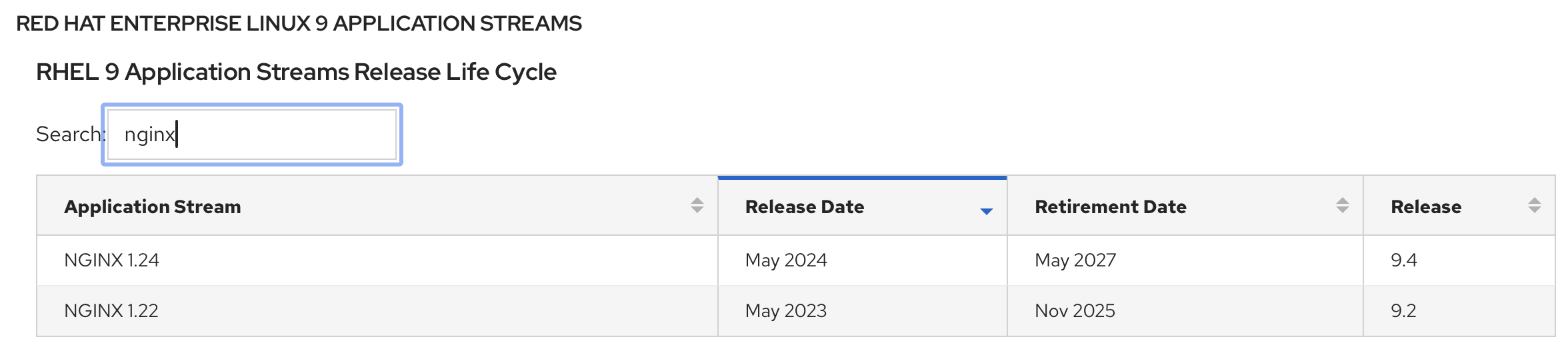

J'ai une petite question vis-à-vis du serveur web nginx et de sa dépendance au module mod-http-auth-spnego. Je suis bloqué en version 1.22.1 de nginx et j'aimerai essayer de suivre les releases du produit qui est stable en 1.26.2 actuellement.
Est-il prévu des mises à jour de ce module sur le repository tranquil.it ?
Merci par avance.

je n'ai pas de rhel9 sous la main pour tester, mais sur mon almalinux9 de test je n'ai que la 1.22 et 1.24 en module appstream. Est ce que c'est un module appstream standard redhat ou bien c'est un nginx upstream?

Effectivement, Nginx n'est officiellement supporté qu'en v1.22 et 1.24 sous RHEL9.
Capture d’écran 2024-09-15 à 08.49.22.png (87.35 Kio) Consulté 5969 fois
La seule manière pour moi de suivre les évolutions et correctifs Nginx serait donc de compiler les sources du modules à la main, ce qui ne semble clairement pas évident avec Nginx.
Nginx v1.22 sera supporté jusqu'en Novembre 2025 sur RHEL9 donc je suppose que des correctifs de sécurité seront pris en charge par RedHat jusque là.

ok, ça correspond bien à ce que j'avais trouvé de mon côté :-)
On va rajouter la version de module pour nginx 1.24 dans la chaine de build en interne. Comme ça on sera tranquille jusqu'en 2027 !
