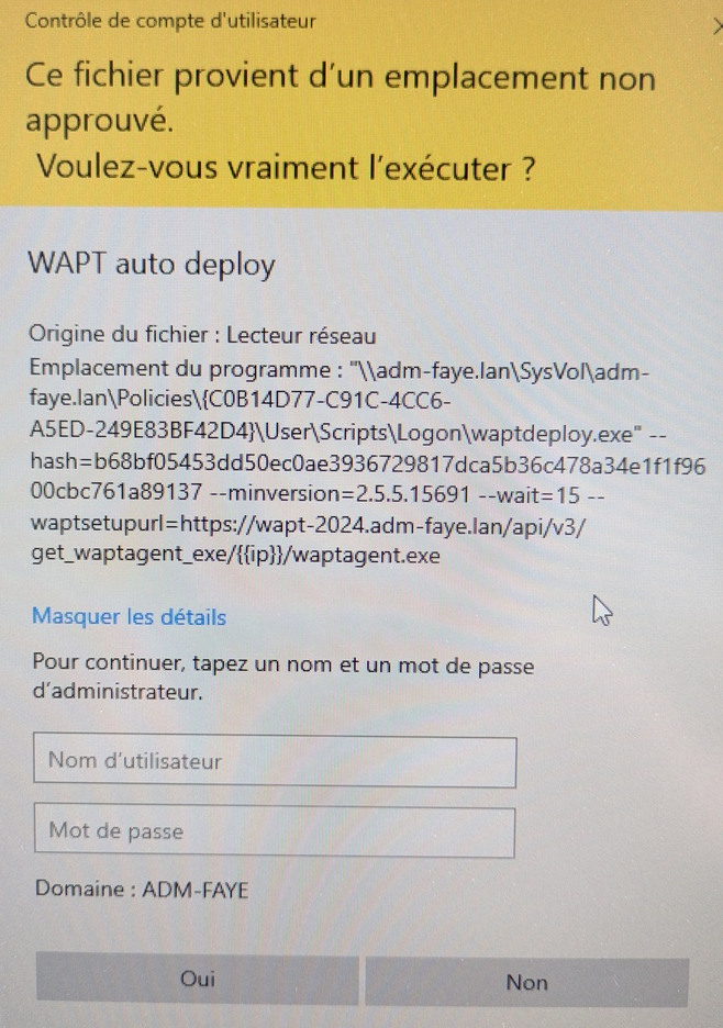

Bonjour.
Mon problème concerne à la fois WAPT et Samba. J'ai installé cet été un serveur samba et WAPT en suivant votre documentation afin de renouveler mes précédent serveurs datant de 7 ou 8 ans (egalement en suivant votre doc de l’époque).
Pour le déploiement de waptdeploy, j'ai utilisé la méthode avec la GPO qui lance un script au lancement et fermeture de session.
Malheureusement, à la connexion d'un utilisateur, j'obtiens le message de confirmation ci-dessous. Je n'avais pas ce comportement avec mes anciens serveurs et l'installation était "silencieuse".
erreur wapt_deploy_c.jpg (203.89 Kio) Consulté 14458 fois
Cordialement.
02 sept. 2024 - 21:32
Au vu de la capture d'écran j'ai l'impression que c'est une gpo utilisateur que vous avez faite non ?
waptdepoy est normalement lancer avec une gpo ordinateur

Bonjour Guillaume,
comme l'a indiqué Simon, la GPO doit être faite en mode machine et pas utilisateur. Par contre par rapport au message lui même, est ce que le nom de domaine utilisé est bien celui du domaine AD (et pas un alias DNS)?

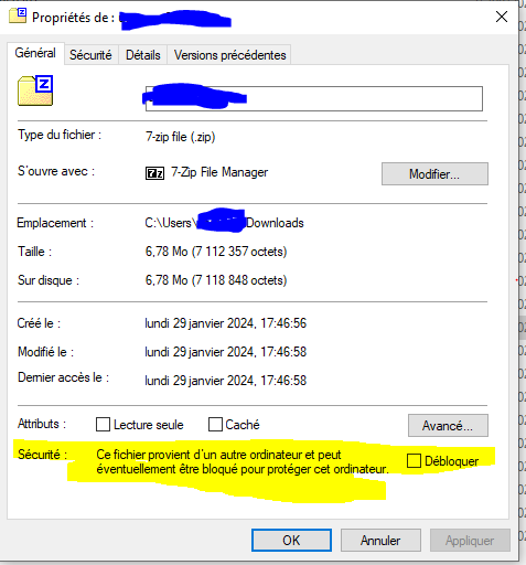

Sinon est ce que vous pouvez vérifier qu'il n'y a pas un flag "Ce fichier provient d'un autre ordinateur et peut éventuellement êtrebloqué pour protéger cet ordinateur" sur le fichier en question (cf. capture d'écran ci-dessous)?

Bonjour.
Effectivement, je n'avais pas fait attention et j'avais placé la GPO dans la partie utilisateur.
Merci beaucoup.
