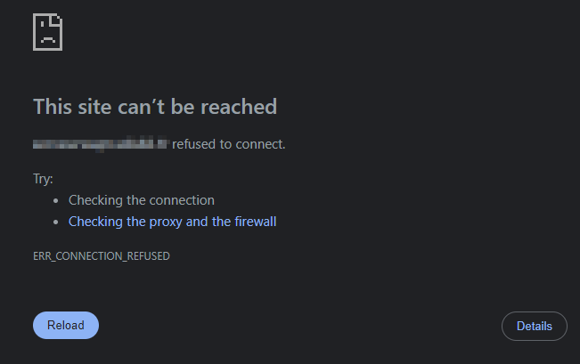

Malgré l'édition du waptserver.ini et le run du postconf je ne peux toujours pas accéder à mon serveur (voir PJ) alors que si je remet les ports par défaut (que je commente les deux lignes rajoutées et que je run le postconf) ça fonctionne.
- wapt-erreur.png (10.53 Kio) Consulté 11453 fois
- Messages : 2380
Que donne :
le nginx a été redémarrer ?
vous n'auriez pas un firewall supplémentaire qui empeche l'accès au nouveau port ?
essayer sur le serveur :
Code : Tout sélectionner
netstat -pnat |grep nginx |grep "0.0.0.0"le nginx a été redémarrer ?
curl https://127.0.0.1:8443 --insecure
