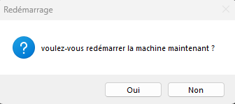

Est-il possible, dans un paquet WAPT, de réaliser un système de Pop-up ?
Nous aimerions qu'une pop-up s’affiche sur l'écran de l'utilisateur.
Cette pop-up servirait à redémarrer la machine. L'utilisateur doit pouvoir interagir avec elle.
Voici un exemple de ce que nous voulons :
Et voici le code :
import ctypes
MB_YESNO = 0x04
MB_ICONQUESTION = 0x20
IDYES = 6
IDNO = 7
reponse = ctypes.windll.user32.MessageBoxW(0, message + "voulez-vous redémarrer la machine maintenant ?", "Redémarrage", MB_YESNO | MB_ICONQUESTION)
if reponse == IDYES:
      subprocess.call(["shutdown", "-r", "-t", "0"])
Si l'utilisateur clique sur "Oui" la machine doit redémarrer sinon rien ne se passe.
Lorsque nous lançons le script la pop-up ne s'affiche pas sur la machine.
La fonction "session_setup" peut-elle nous aider et si oui comment ?
