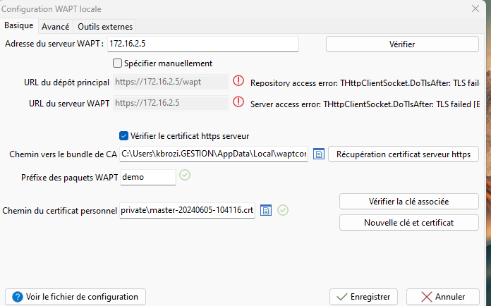

Je viens de voir que depuis la console je n'arrive plus à me connecter au serveur WAPT

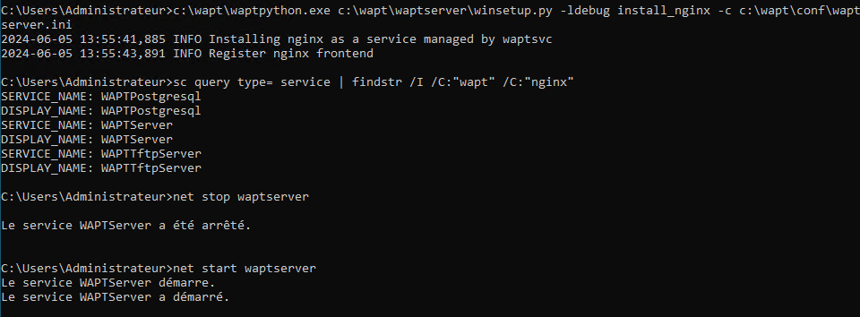

Vous pouvez essayer de lancer ceci ? :
c:\wapt\waptpython.exe c:\wapt\waptserver\winsetup.py -ldebug install_nginx -c c:\wapt\conf\waptserver.ini
puis redémarrer le serveur

Après avoir installé Nginx et redémarré le service WAPT, j'ai également redémarré la VM, mais cela ne fonctionne toujours pas.

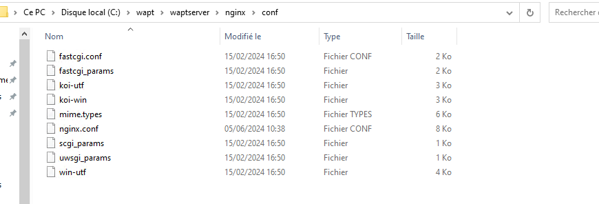

Avez-vous quelque chose dans :
C:\Program Files (x86)\wapt\waptservice\nginx\conf ?
ou dans
C:\wapt\waptservice\nginx\conf

Voici ce que j'ai dans la conf:

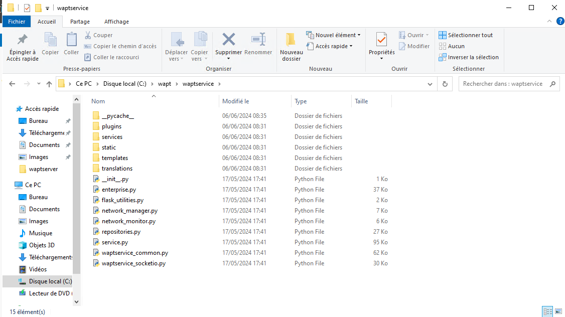

Dans wapt service je n'ai pas nginx:

Messages : 2367
06 juin 2024 - 10:04
Contacter nous directement par téléphone au support.
Votre configuration nginx semble mauvaise même si on relance l'installation du service

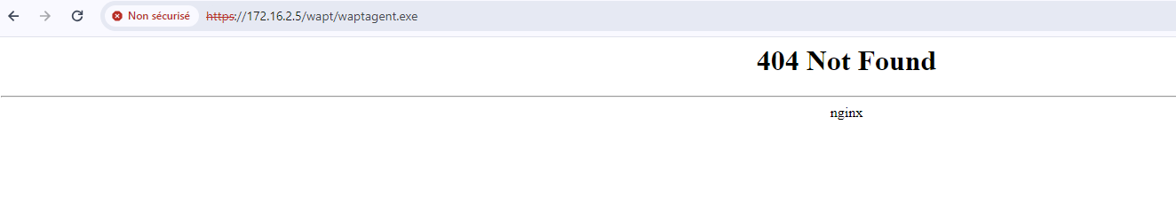

Messages : 2367
06 juin 2024 - 11:42
Vu par téléphone.
Normal que le waptagent n'existe pas sur une nouvelle installation. La procédure est donc la même que pour une fresh install.
En revanche, le serveur a été réinstaller, les certificat ancien certificat https ont été perdu (et non sauvegarder).
Nous avons donc regénérer un agent wapt correcte. Il faudra en revanche le redéployer sur le parc par gpo.
