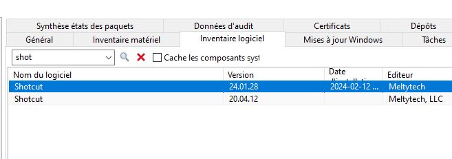

j'ai des erreurs sur plusieurs dizaines de postes depuis la mise à jour du paquet Shotcut en 24.2.29 :
  File "C:\wapt\common.py", line 4234, in install_wapt
    exitstatus = setup.install()
  File "C:\WINDOWS\TEMP\waptdxx7y0ci\setup.py", line 12, in install
  File "C:\wapt\common.py", line 3990, in run
  File "C:\wapt\waptutils.py", line 2176, in run
waptutils.CalledProcessErrorOutput: Command '"C:\\Program Files\\Shotcut\\uninstall.exe" /S' returned non-zero exit status 1.
Output:Le chemin d'accès spécifié est introuvable.
La console indique plusieurs versions du logiciel installées :
2024-04-24 15_40_34-Window.jpg (24.19 Kio) Consulté 6551 fois
En réalité le répertoire "C:\Program Files\Shotcut\ n'existe plus. En désinstallant manuellement dans le panneau de config les 2 lignes, le paquet finit par s'installer.

Bonjour Gaël,
C'est bizarre car il y a encore les clefs d'install dans la base de registre alors que le logiciel référencé n'est plus là... Il y a du y avoir des manip à la main en arrière plan...
Vous pouvez rajouter un try/except/pass pour ignorer l'erreur
try:
    run('%s /S' % soft["uninstall_string"])
except waptutils.CalledProcessErrorOutput:
    # supprimer la clef de registre correspondante et le répertoire correpodant
    pass
Mais bon, après il faudra effacer les clefs de registre correspondante à la main et vérifier si le répertoire est encore là pour le supprimer le cas échéant.

Non rien ne se fait à la main, mais je pense que j'utilisais un paquet perso pour d'anciennes versions de shotcut (avant que le paquet TIS soit dispo). Je ne sais pas pourquoi il ne s'était pas désinstallé entièrement... Pour les PC posant problème, j'ai créé un paquet temporaire qui a supprimé les clés dans le registre.

merci pour le retour. Oui c'est bien ne pas faire de manip à la main quand on a un WAPT à disposition. Après ça peut aussi être les installeurs eux mêmes qui font du caca. Il faut alors modifier la fonction def uninstall() pour rajouter ce qu'il faut pour nettoyer si besoin.
