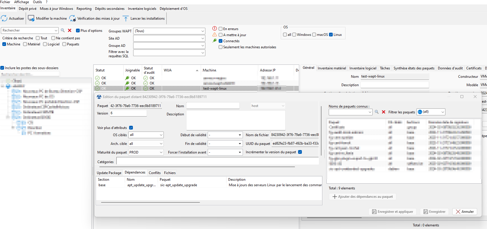

Et ensuite, j'ai mis ce paquet dans mon dépôt et je n'arrive pas à le déployer sur ma machine Debian.
Je le pousse dans la partie "dépendances" sur ma machine Linux comme je le ferait avec un paquet pour une machine Windows
Je rate des prérequis, mon code n'est pas bon ?

Pour le code du paquet, la commande run lance la contenu dans un shell local, il faut donc simplement écrire la ligne
run('apt update')
run('apt upgrade -y')
Ceci dit d'un point de vu conceptuel, le paquet WAPT se doit d'être aussi self-contained qu'il le peut. Mais bon, c'est un peu compliquer dans le cas présent. On est entrain de regarder pour que le serveur WAPT soit aussi proxycache deb/rpm et que l'on puisse faire du pré-téléchargement en cache des maj deb/rpm en amont de l'install. En effet, avec la complexification des réseaux (802.1x sur l'ethernet, connexion wifi, connexion VPN, etc.) on n'est jamais sûr que les sources soient disponible quand l'installation va se faire.
Pour ce qui du déploiement du paquet, il faut que votre certificat de signature soit bien déployé sur la machine. Est ce que vous pourriez vérifier que votre certificat public est bien dans /opt/wapt/ssl ?
Pour info, il est possible de récupérer la ligne de commande pour configurer automatiquement l'agent sous linux depuis l'interface waptconsole :
"outils" / "modifier les configurations dynamique de l'agent" / "clic droit sur Default" / "copier la commande d'installation"
Après vous recopiez la ligne sur votre ligne et après vous pouvez lancer le register. Il y aura la conf (url/repo, certificat, etc.) qui sera bien mise en place directement.
