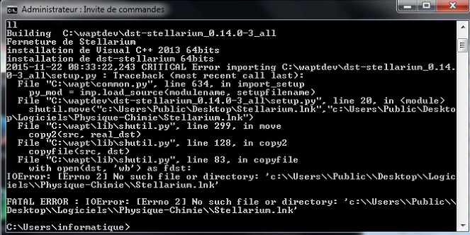

A la fin de l'installation du logiciel Stellarium, j'aimerais déplacer le raccourci par défaut du bureau public vers un sous-dossier (après avoir vérifié qu'il existait). Malheureusement lorsque je lance la commande build-upload, j'obtiens les messages suivants : FATAL ERROR : IOError: [Errno 2] No such file or directory...
Voici l'extrait du code :
if isdir("c:\Users\Public\Desktop\Logiciels\Physique-Chimie\""):
    if isfile("c:\Users\Public\Desktop\Stellarium.lnk"):
        print ('Déplacement du raccourci Stellarium')
        shutil.move("c:\Users\Public\Desktop\Stellarium.lnk","c:\Users\Public\Desktop\Logiciels\Physique-Chimie\Stellarium.lnk")
Le build-upload fonctionne si je crée le fichier c:\Users\Public\Desktop\Logiciels\Physique-Chimie\Stellarium.lnk sur mon PC, mais peux-t'on éviter ce genre d'erreur en modifiant le code ?

Désolé ça ne fonctionne pas apparemment, le raccourci reste sur le bureau, est-ce que le fait que l'utilisateur (eleve) n'ait pas les droits d'écriture sur le dossier des raccourci peut causer l'erreur ci-dessous ?
