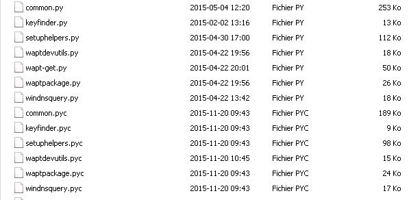

bonjour,
Merci de m'apporter ton aide. Le fichier setup.py, je le trouve uniquement dans le dossier WAPT\WAPTUPGRADE.
Je n'ai aucun fichier de ce nom directement dans le répertoire WAPT
Je mets une image des fichiers py qui se trouve dans mon dossier wapt
je mets le contenu du fichier setup.py car je ne peux le coller en fichier joint
Merci de votre aide
Knpc
contenu du dossier wapt
fichier extension py.JPG (43.89 Kio) Consulté 10099 fois
