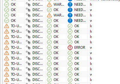

pardon pardon: wapt sous windows (version 2.5.4.15342)
console dans laquelle tous les postes sont déconnectés (cf image jointe). Cependant, il semble que la tâche d'upgrade de l'agent soit en cours de déploiement, donc je vais attendre le redémarrage des postes.
désolé je l'ai vu après. il semble que j'ai laissé la case cochée de vérifier le certificat...
je ferai un update demain matin selon comment évolue le parc. Sinon, je ferai un retour arrière.
cdlt
cdlt

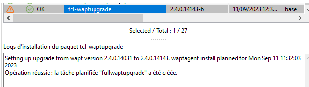

Le log de la capture d'écran en question était pour votre dernière mise à jour 2.4.0. Est ce vous pourriez essayer de lancer l'upgrade en ligne de commande sur un poste :
Est ce que vos agents étaient configurés en http ou en https? Si en https, c'était avec ou sans vérification de certificat?
ok pour le serveur sous Windows. Le postconf est un script qu'on lance à la fin de l'install / mise à jour pour le serveur WAPT sous Linux.
