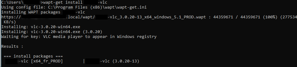

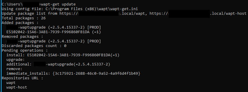

La partie téléchargement de paquet fonctionne bien (voir les deux captures d'écran).
wapt-get update.png (18.66 Kio) Consulté 11324 fois
wapt-get install.png (14.55 Kio) Consulté 11324 fois

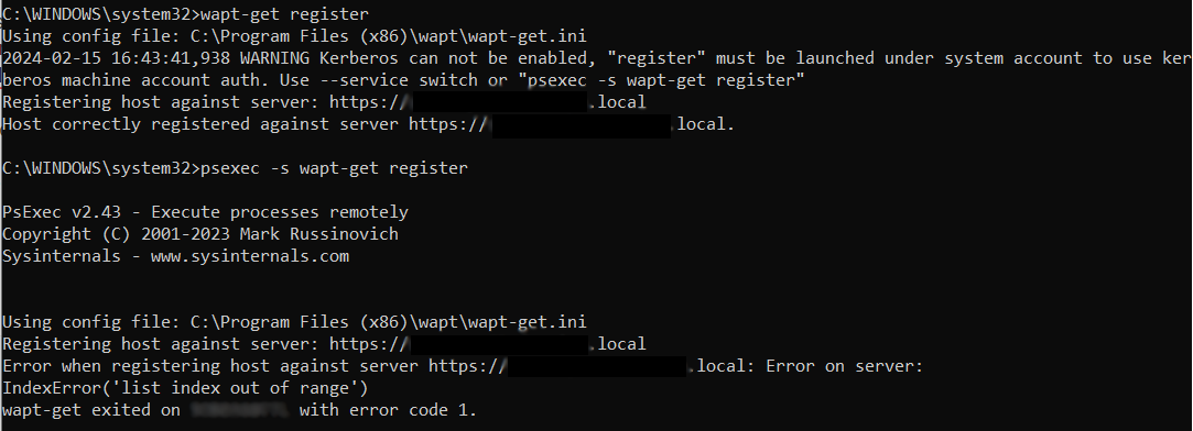

J'ai oublié de vous préciser que l'authentification kerberos est activé pour l'enregistrement des marchines.
Pour wapt-register :
L'enregistrement ne semble pas fonctionner (voir capture).
wapt-get register.png (27.97 Kio) Consulté 11324 fois
