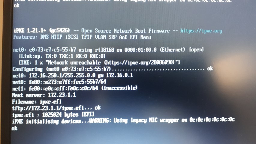

Je cherche a faire du pxe. Notre dhcp est distribué par le firewall fortinet.
La conf renseignée est :
set lease-time 0
        set dns-service local
        set default-gateway 172.16.0.1
        set next-server 172.23.1.1
        set netmask 255.255.0.0
        set interface "Pedagogique"
        config ip-range
            edit 1
                set start-ip 172.16.250.0
                set end-ip 172.16.255.254
            next
        end
        set filename "ipxe_custom.efi"
Le pxe trouve bien le ipxe.efi sur le tftp, mais l'ipxe initilaizing device tourne en boucle
20240117_102350 (Petit).jpg (97.82 Kio) Consulté 5692 fois
Avez déjà configuré du fortinet pour du pxe ?
Merci d'avance

Bonjour Guillaume,
Je ne connais pas forti,
Cependant votre conf ne peu pas fonctionner car il manque des condition:
Normalement en terme d'algo ça fait ceci
si c'est un pc legacy et que c'est ipxe   qui demande:
        filename =  "http://srvwapt.mydomain.lan/api/v3/baseipxe?uefi=false&keymap=fr";
si c'est un pc legacy et que c'est n'est pas ipxe qui demande  :
        filename = "undionly.kpxe";
si c'est n'est pas un pc legacy et que c'est ipxe qui demande :
        filename =  "http://srvwapt.mydomain.lan/api/v3/baseipxe?keymap=fr";
si c'est n'est pas un pc legacy et que ce n'est pas ipxe qui demande  :
        filename = "ipxe.efi";
