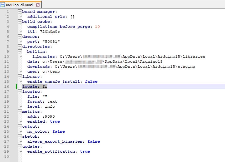

Je n'ai pas trouvé de fichier preferences.txt dans le dossier d'installation d'Arduino. Mais je viens de découvrir que c'est le fichier C:\Users\<user>\.arduinoIDE\arduino-cli.yaml qui est modifié.
je voulais tenter ce code :
mais le dossier ".arduinoIDE" n'est créé qu'après le premier lancement du logiciel, donc le session_setup ne fera rien... Et en + mon code n'est pas bon, je me retrouve avec un fichier arduino-cli.yaml vide

- 2023-12-04 15_43_10-C__Users_informatique.DS_.arduinoIDE_arduino-cli.yaml - Notepad++ [Administrator.jpg (51.38 Kio) Consulté 20931 fois

Bonjour à tous,
@gaelds j'ai testé la modification du arduino-cli.yaml en automatique, mais ça ne semble pas avoir d'impact (mais je confirme bien que ce fichier est bien modifié lors d'un changement dans la gui, mais il y a plein d'autres truc qui sont recopier en même temps aussi...
@Benoit l'utilisation d'autoit n'est pas conseillé, la partie python permet de gérer des exceptions et d'autres cas de figure.
@Benoit l'utilisation d'un while n'est pas conseillé car c'est plus error prone (en cas d'exception etc.)
