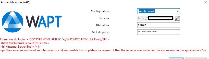

Je rencontre un soucis pour me connecter à WaptConsole j'ai le message en pièce jointe, quelqu'un aurait une idée?
Message d'erreur pour se connecter à WAPTconsole

- Messages : 2380
Pour vous aidez précisément j'aurais besoin de l'os du serveur windows/linux et de sa version pour vous donnez les bonne commande
cf forum rules
cf forum rules

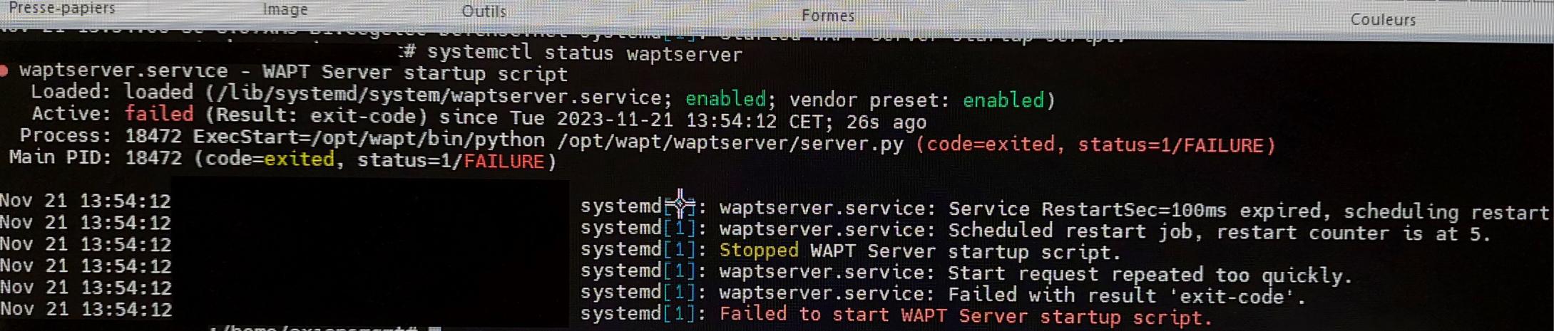

- Messages : 2380
essayer de redémarrer le serveur wapt:
systemctl restart waptserver
vous pouvez ensuite regarder si le service a correctement démarrer :
systemctl status waptserver

Merci pour votre retour je viens d'effectuer la manip dites, le restart n'a pas l'air de passer,j'ai donc fais un start au lieu de restart et quand je fais un statut j'ai bien un enable mais il repase en failed comme le montre la pièce jointe.
Et sur la console j'ai un autre message erreur lors du login 502 bad gateway
- 20231121_135550.jpg (167.79 Kio) Consulté 6196 fois
