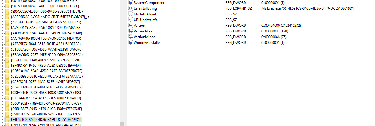

Par exemple, pour désinstaller un exécutable, vous trouverez une clef de désinstallation dans la console wapt après avoir installé votre logiciel.
Cette clef de désinstallation correspond à une clef de registre que vous retrouviez dans le regedit.
Dans cette clef de registre, vous trouverez une ligne 'uninstallstring" qui renverra vers la commande de désinstallation. Il existe une fonction qui s'appelle "uninstall_cmd() " dans le module setuphelpers qui permet d'utiliser cette clef de désinstallation.
Mais cela ne fonctionne pas toujours. Il est parfois nécessaire de lancer la commande de désinstallations directement dans le script à l'aide de subprocess.
Pour désinstaller une application portable, il faudra supprimer le dossier complet et les raccourcis bureau.
En espérant vous avoir aidé.

- Captureregedit.PNG (51.45 Kio) Consulté 7820 fois
