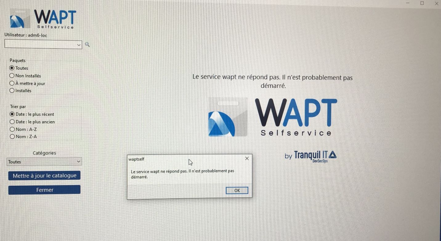

Depuis deux semaine, j'ai une machine cliente qui ne veut pas démarré depuis la console. Si j'allume la machine manuellement, son état est "déconnectée". Impossible donc de l'arrêter ou de la démarrer et donc d'installer des logiciels.
Sur le poste en question en lancant wapt self service, j'ai le message "le service wapt ne répond pas. Il n'est probablement pas démarré".

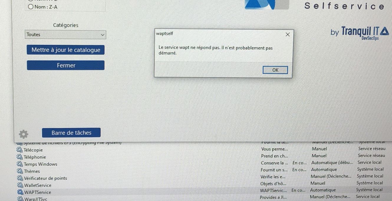

J'ai donc vérifier le service wapt, celui-ci est bien démarré, je peux le stopper et le redémarrer manuellement (copies écran jointes).

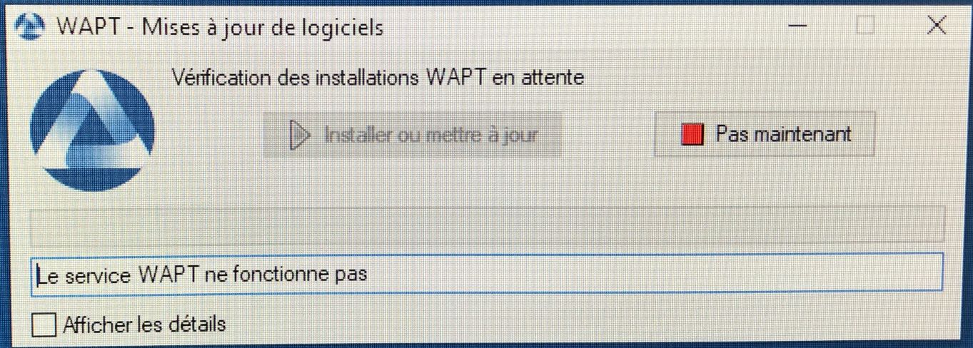

Si on éteint la station, wapt nous informe que le "service wapt ne fonctionne pas". (copie écran jointe).
