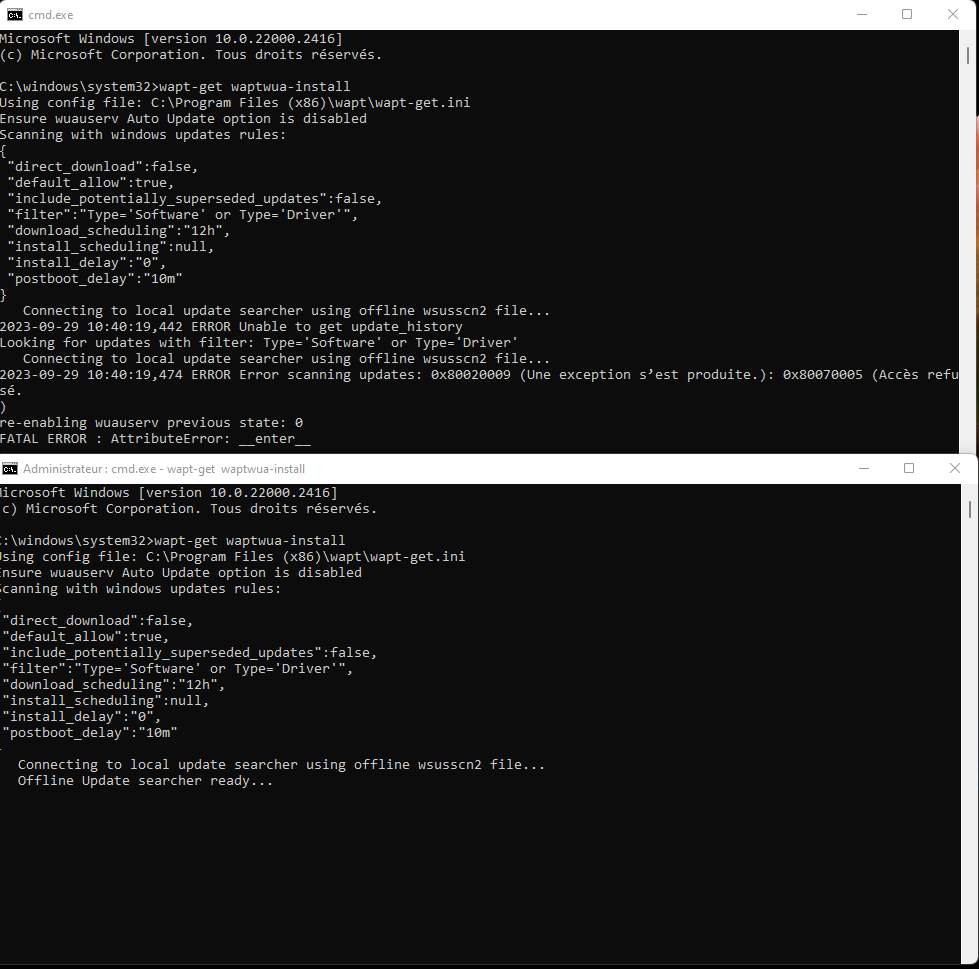

Depuis la console je n'arrive pas à lancer les recherches de mise à jour à appliquer (ou autre) rien ne se passe
sur les anciens PC et les nouveaux si avec un, compte admin, en cmd je tape wapt-get waptwua-install j'ai une erreur si je le fait en mode admin cela fonctionne ..... (waptget_waptwuainstall.png) Est ce normal ?

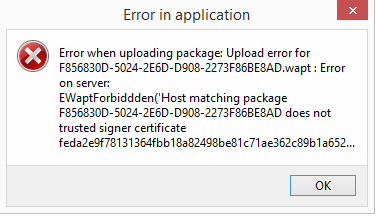

Ensuite sur un nouveau PC j'aimerai installer Nginx, j'ai donc téléchargé le paquet et quand je veux le déployer j'ai un message d'erreur (error_deploy.png)
J'ai regardé les log sur le PC et il ne me semble pas y avoir de problème.

- Messages : 2380
Vous avez tous les symptome d'une erreur de certificat
Le certificat avec laquelle vous signez apparait bien dans l'onglet certificat de la machine ? (a droite) ?
