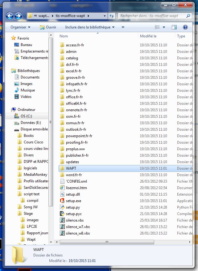

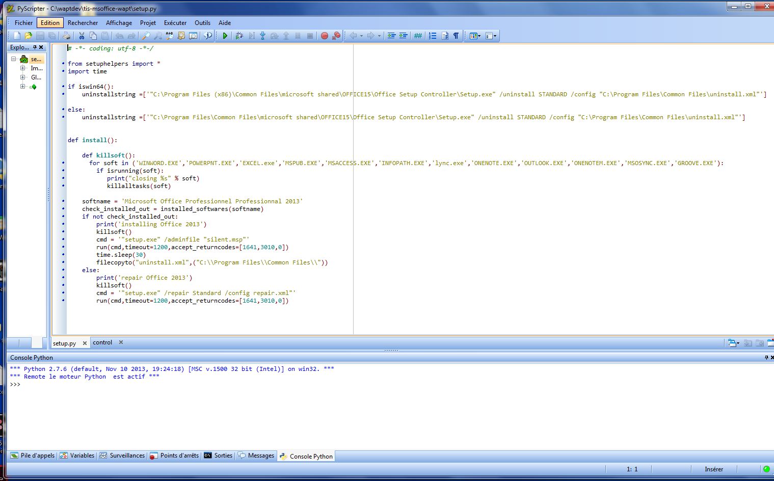

J'ai tenté donc de modifié mon setup.py en récupérant un script (conçu à la base pour un MS-Office 2013 standard) et adapté pour Ms-office 2013 Professionnel. J'ai pu créer le paquet wapt et le déposer sur notre dépôt privé. Ensuite, je l'ai déployer sur un ordinateur de test. Le chargement du paquet se passe correctement mais lors de son installation (qui prend un certain temps) il indique que le paquet a des erreurs et ne s'installe pas.
Je pense qu'il me manque des éléments dans mon script. D'autant plus, que je souhaitrais y intégrer un script VBS pour activer le KMS pour activer la licence.
Pourriez-vous me fournir les éléments ("d'erreur" ou "qui me manque") pour que je réussisse mon installation? Merci.
Je vous transmet les captures d'images.

- dossier tis-msoffice-wapt.JPG (122.85 Kio) Consulté 10689 fois

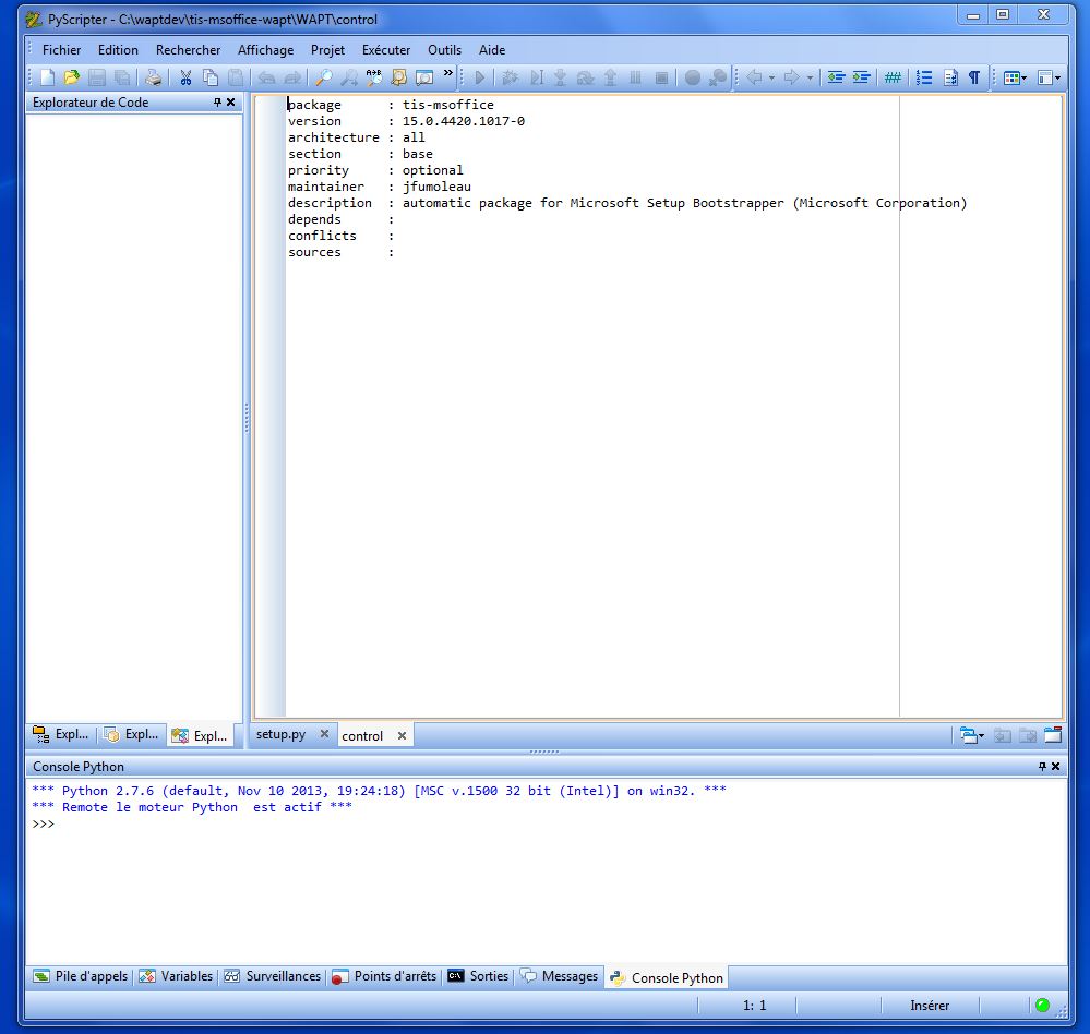

- contol msoffice.JPG (106.36 Kio) Consulté 10689 fois
- setup.py msoffice1.JPG (174.19 Kio) Consulté 10689 fois

Il vous manque le fichier silent.msp repair.xml et uninstall.xml dans votre dossier paquet dev.
Créer le fichier silent.msp avec la commande c:\waptdev\my-msoffice-proplus-wapt\setup.exe /admin

Les uninstall string ne sont pas placée au bon endroit, les lignes doivent être présent dans def uninstall(): ou dans une uninstallstring avec les variables programme files

Je tiens à préciser que j'ai réussi une seule fois l'installation en modifiant le setup.py comme cela :
Mais après impossible de le faire fonctionner à nouveau.
Ayant suivi pas à pas les différentes étapes j'obtiens une erreur lors de l'installation : PackageEntry "nomdupaquet" unavailable. Et l'interface reste figée sur l'installation du paquet.
J'ai tenté également en récupérant le fichier sur le lien posté plus haut, je me heurte encore au même problème.
Code : Tout sélectionner
# -*- coding: utf-8 -*-
from setuphelpers import *
uninstallkey = []
print('installing my-msoffice2013')
run(r'"silent.msp"')

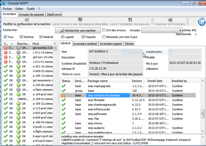

Pouvez vous envoyer une impression écran de la console comme sur l'image en pj.
Pouvez-vous également me confirmer que le paquet apparaît bien dans "dépôt privé" ?
- Capture.PNG (94.68 Kio) Consulté 10651 fois
