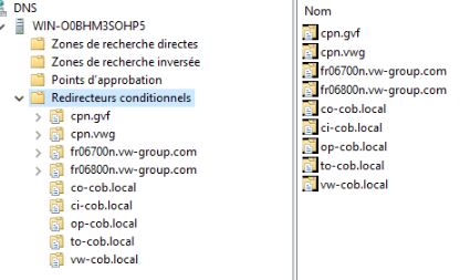

Voilà mon infrastructure :
2 domaines différents que je souhaite approuver ensemble et 4 contrôleurs de domaines sous Samba.
Domaine A :
co-cob.local
co-cob-pdc1 : 192.168.1.237
co-cob-pdc2 : 192.168.36.209
Domain B :
vw-cob.local
vw-cob-pdc1 : 192.168.5.209
vw-cob-pdc2 : 192.168.6.209
J'ai modifié le smb.conf pour mettre un redirecteur capable de résoudre ces deux noms de domaine sur les 4 PDC.
Lorsque sur co-cob-pdc1 je souhaite approuver le domaine vw-cob.local, j'ai ce message d'erreur en dernière ligne.
