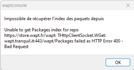

depuis peu nous avons l'erreur suivante lorsque nous tentons "d'importer un paquet depuis Internet" à partir de la console :
Est-ce général ou juste chez nous ? Nous ne savons pas l'expliquer.
Serveur Ubuntu 20.04.6 LTS
WAPT 2.3.0.13516
Merci de votre aide.
Cdlt.

J'ai également ce même problème ce matin, avec la même version de Wapt

cela fonctionne à nouveau donc j'imagine que le problème a été résolu.

Problème de redirection côté TIS et de certificat associé, la redirection va revenir mais on va la faire plus transparente. Merci pour votre vigilance et réactivité.
