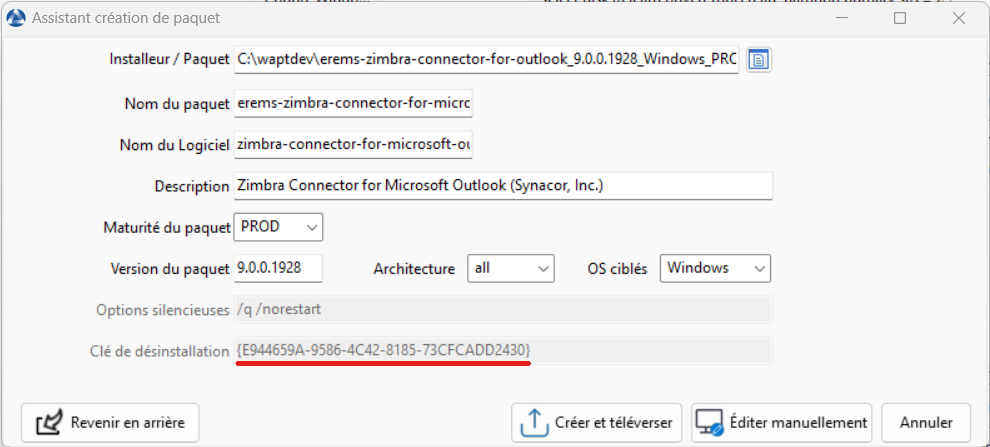

j'utilise l'assistant de création afin de créer un paquet à partir d'un MSI mais la clé de désinstallation détectée est incorrecte.
Le champ est grisé, comment puis-je changer la clé ?
Merci de votre aide.
Cdlt.

Cliquez sur "Editer manuellement" puis dans le code python généré, dans la ligne install_msi_id_needed(....)
rajoutez un paramètre "key" avec la clé correcte
    # Declaring local variables
    # Installing the software
    print("Installing: ZimbraConnectorOLK_9.0.0.1930_x64.msi")
    install_msi_if_needed('ZimbraConnectorOLK_9.0.0.1930_x64.msi', key='xwxwxwxcwxcwxcxwc')

cela fonctionne.
Merci.
