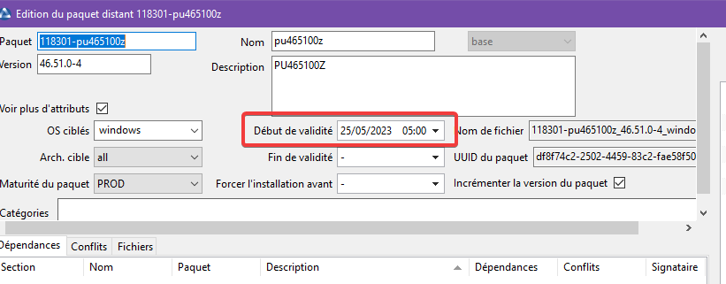

J'ai utilisé l'interface graphique (voir PJ

Bon en fait il faut donner une date de début de validité Et une date de fin , je pensais que la date de fin désinstalle le logiciel à une date donnée.
