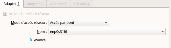

Lorsque je suis sur site, au niveau du réseau, ma VM est paramétré de cette manière et le serveur DHCP de mon réseau m'attribue une ip local en 192.168.x.x
Lorsque je suis depuis chez moi, le VPN est lancé par l'hôte et ma VM est paramétré en mode NAT avec une IP en 10.x.x.x
Dans les deux cas l'IP de la machine dans la console se mets bien à jour.
Hier, depuis chez moi, sur cette VM je modifie le paquet host pour ajouter un programme à installer. Je clic sur enregistrer pour lancer l'installation à l'arrêt de la machine. Le soir je lance l'arrêt de ma VM mais j'empêche l'installation de se faire.
Ce matin j'arrive sur site, je modifie les paramètres réseau de ma VM comme sur la 1ere capture et je lance la VM. Je me connecte et lance la console. Ma machine apparaît bien comme joignable avec l'ip de mon réseau local et je décide de l'éteindre à nouveau pour lancer l'installation du paquet que j'avais programmé hier. Sauf que tout ne se passe comme prévu et l'installation échoue sans que j'ai le temps de relever le message d'erreur.

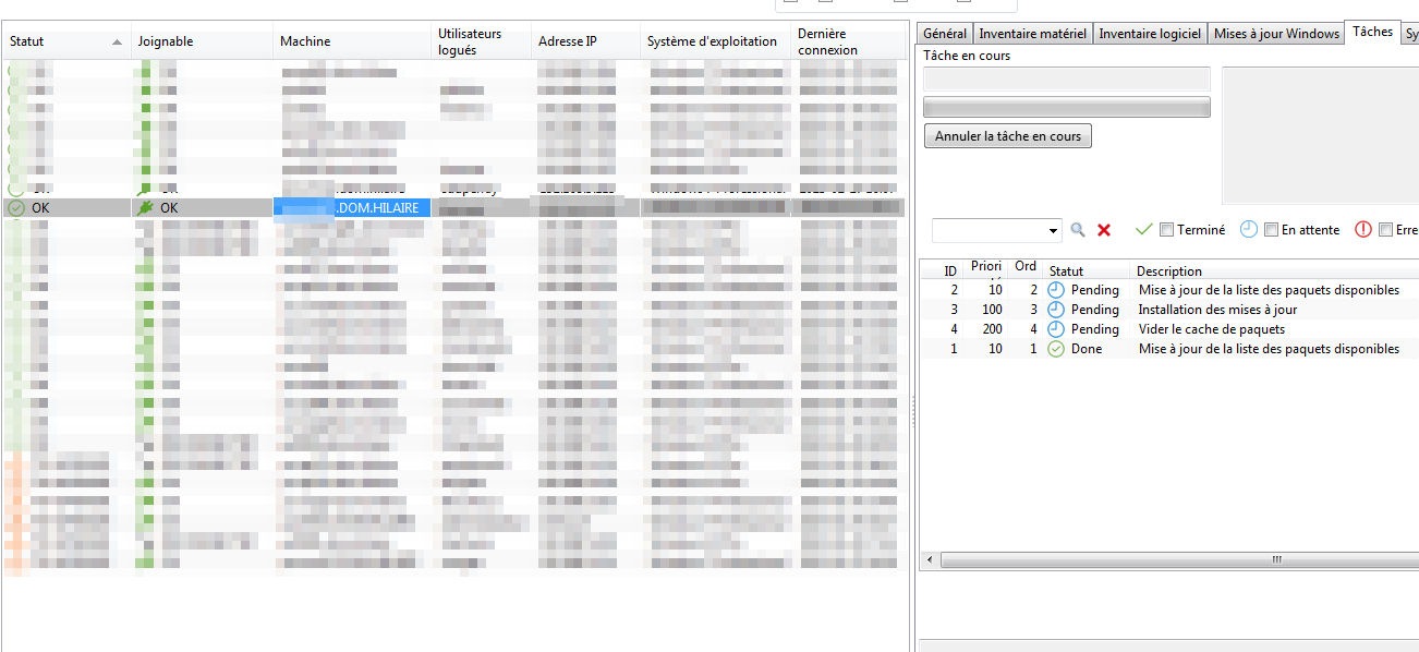

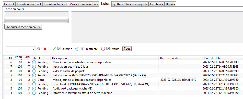

Je lance la console wapt et je regarde l'onglet "Taches" de ma machine et j'ai le message :
Impossible de récupérer l'action. Error on server:
EWaptTimeoutWaitingForResult('Timeout, client did not send result within 15.0 s')
Et en attendant encore un peu, la liste des tâches se charge mais pratiquement tout est en Pending.
Pour tester j'arrête ma VM, je repasse le paramétrage de Virtualbox en NAT et je redémarre. Ma VM obtient une ip en 10.x.x.x, je lance la console. Ma machine apparait bien avec la nouvelle mais les tâches reste en pending ou avec l'erreur de timeout.
C'est comme si le serveur Wapt voyait ma machine mais ne savais pas vraiment vers qu'elle destination envoyer tout ce petit monde.

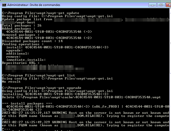

Sur une des machines concernées j'ai tenté quelques trucs avec wapt-get et c'est sans appel.
Et côté console les tâches restent en "pending"

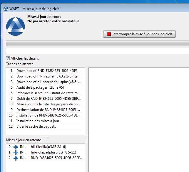

Dans les 3 cas la machine apparait en status ok, elle est ok dans joignable mais pas moyen de lui faire installer ou mettre à jour le paquet host. Deux sont des VM (une vmware et une virtualbox) et une autre est un pc physique.
Toutes les trois sont à jours avec les derniers patch Windows (7) update, sur aucune le firewall n'est pas activé. J'ai déjà essayé de désinstaller l'agent, nettoyer les répertoires, rebooter les machines, re-installer l'agent... Mais j'arrive toujours au même problème.
Le plus étonnant est qu'à l'arrêt de la machine, j'ai bien la fenêtre d'installation avec les paquets en attentes mais rien ne se passe jusqu'au timeout.
