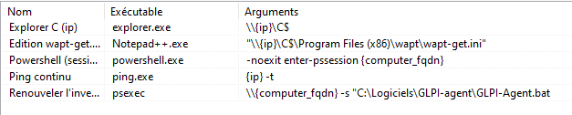

Depuis la version 2.3, les outils externes ne fonctionnent plus, à part un.
J'utilise pas mal les outils externes et à part celui basé sur explorer.exe, plus aucun ne fonctionne depuis les dernières mises à jour.
J'ai conservé une machine avec la console v 2.2.3 et les outils sont bien OK.
Voici ce que j'ai :
outils externes.png (8.04 Kio) Consulté 6670 fois
Dans cette liste quand je lance l'outil :
L'explorer fonctionne

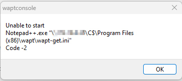

Notepad++ : message d'erreur
Les autres : rien ne se passe
Une idée ?

Les raisons peuvent être :
  • que les exécutables n'ont pas un chemin complet.
  • que la commande a besoin d'un shell pour afficher quelque chose (un CMD). C'est le cas de ping. Dans ce cas, mettez cmd.exe dans l'exécutable et démarrer les Arguments par un /C
  • cmd.exe devrait aussi être utilisé comme exécutable si vous devez faire de l'expansion de variables d'environnement par exemple.
Le code pour exécuter les commandes a été modifié depuis la 2.2.3, et il serait intéressant d'améliorer cette partie avec une option à cocher "exécuter la commande dans un shell"
Remarques :
les paramètres sont maintenant au format "Mustache" (c'est à dire avec des doubles accolades) {{ ip }} au lieu de {ip}
(pour une info sur Mustache : https://blog.synopse.info/?post/2014/04 ... phi-part-2 )
l'ancienne notation {ip} est prise en charge malgré tout pour les quelques paramètres qui existaient sous cette forme :
{ip} est remplacé par {{ main_ip}}
{uuid} remplacé par {{ uuid }}
{computer_fqdn} remplacé par {{computer_fqdn}}
Maintenant toutes les colonnes des données de la grille d'inventaire sont utilisables dans les commandes externes. (ce qui apparait entre parenthèses par un clic droit sur l'entête des colonnes de la grille)
Mustache est un langage de modèle utilisé également dans la console pour les vues en HTML (inventaire matériel, audit). clic croit / Edit template le fait appraître et permet de le personnaliser.
