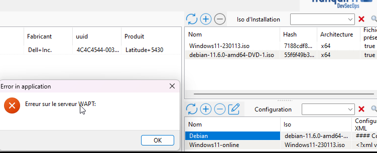

Depuis le passage de WAPT en 2.3 (pb relevé sur les versions 2.3.0.13438 et 2.3.0.13356), il m'est impossible de faire un upload d'ISO Windows. En revanche, un upload d'un ISO Debian, Gparted ou autre fonctionne bien.
J'ai cette erreur dans le log :
[waptserver     ] CRITICAL upload deploy files (8ba0afbab1863815fcd54355573f535437e0070a5d28c0de21bd0e0243cdf4ef.iso) failed Exception('File already exists')
Et j'ai ceci à l'ecran à la fin de l'upload :
2023-01-23 09_52_34.png (28.34 Kio) Consulté 10829 fois
Je précise avoir déjà vidé le dossier /var/www/wads/iso, avoir généré de nouveaux iso, utilisé d'anciens, qui sont pleinement fonctionnels si utilisés sur un boot USB mais j'obtiens toujours cette erreur. Avez-vous une idée ? Merci.
