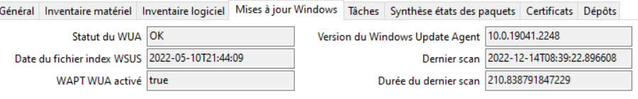

dans l'onglet des mises à jour windows de mes postes, certains semblent avoir du mal à récupérer le dernier fichier index WSUS. Du coup ces postes ont du mal à trouver et installer les dernières mises à jour windows, proposées
Pour info ces postes recoivent bien les dernières demandes de scan (exemple ce jour) mais le fichier index wsus indique du 09 septembre.
Comment forcer la mise à jour de ce fichier index ?

Le fichier wsusscn2.cab est télécharger toute les nuits (et répliquer sur les dépôt secondaire en fonctionne de votre mode de réplication)
c'est le service wapttasks du serveur qui fait cela
Vous pouvez voir son téléchargement dans "voir l'historique de téléchargement" dans la partie windows update
Vous pouvez forcer le téléchargement de celui-ci en cliquant sur "télécharger le cab wsusscan depuis le site de microsoft)
Le poste lui regarde ensuite lors de son scan si un nouveau fichier est dispo sur le serveur et le télécharge en conséquence

le serveur wapt fait bien ses téléchargements
ma question est pourquoi certains postes n'ont-ils pas ensuite ce fichier à jour. Ou comment forcer la mise à jour de ce fichier index pour qu'ensuite lors des scans, les postes sachent les maj windows à installer ?

très étrange
avez-vous des repo secondaire peu être ?

lors de la vérification des mises à jour windows:
Downloading wsusscn2.cab file from https://<mon serveur>/waptwua/wsusscn2.cab
Looking for updates with filter: Type='Software' or Type='Driver'
Connecting to local update searcher using offline wsusscn2 file...
Offline Update searcher ready...
j'ai l'impression que le download ne s'effectue pas bien. Je viens de tester l'url et le fichier .cab se télécharge bien.
du coup wapt semble utiliser le fichier local en cache sans l'avoir mis à jour

si depuis la machine vous downloader https://<mon serveur>/waptwua/wsusscn2.cab
et dans
C:\Program Files (x86)\wapt\cache\wsusscn2.cab
le hash sha256 doit être en a SHA256: d477edf61e8018c047e11460cbc9c2f58212086ff9b6f6c67363b00347e30339
valeur de décembre 2022
C'est le cas ?

oui le téléchargement se fait.
pour remettre mon parc à niveau, j'ai 'poussé' le .cab directement dans le répertoire cache, puis j'ai relancé un scan pour rechercher les MAJ à appliquer.
du coup l'état du parc est à peu près correct et je surveille l'évolution.
mais c'est comme si l'étape de téléchargement ne s'effectuait pas bien et qu'il passait au cache, de suite.
Une MAJ de l'agent peut-être ?
